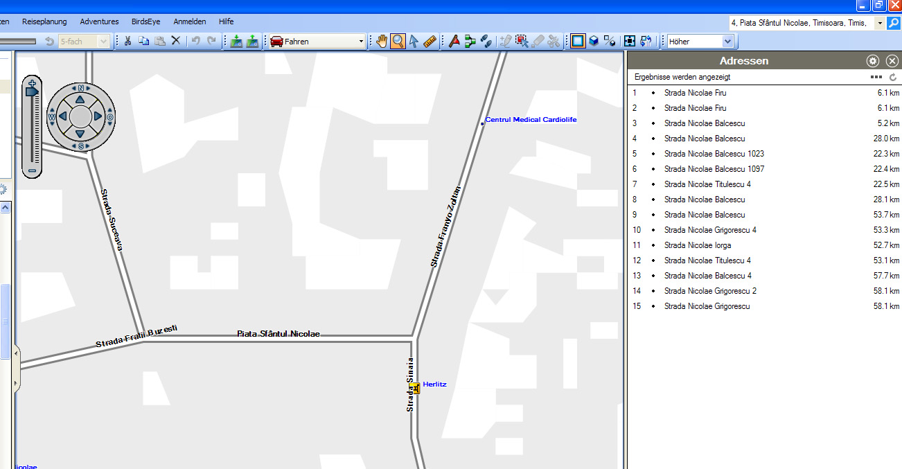

    Habe bereits ein kurzer Test gemacht. Natürlich mit "Suchfunktion". Geht nicht! So eine peinliche Sache. Da Garmin Nüvi 3597 nur mit BaseCamp funktioniert, ich kaufe mich diese Garmin Gerät NICHT mehr! Bitte auch folgendes Link zu lesen (Beitrag #14): https://forums.garmin.com/showthread.php?49400-I-HATE-the-new-basecamp/page2&highlight=basecamp+search.
    Mein Beispiel: wieder (wieso nicht?) habe ich die Adresse: 4, Piata Sfântul Nicolae, Timisoara gesucht. Nichts! Bitte auf den Anhang merken, dass ich die Adresse genau so geschrieben habe wie auf die Karte die Strasse geschrieben ist! Habe alle schon mögliche versucht. Nichts!
    - Suchen / Adressen suchen: wie geht man weiter?!
    - Suchen / Alle suchen: wie geht man weiter?!
    - Suchen / Suchoption / Adressen: gibt nur die Stadt (Timisoara, Timis), Adresse nicht!
    Meiner Meinung nach, die erste Aufgabe die eine solche Programm erfüllen muss ist, eben, eine Adresse finden zu können. BaseCamp ist weit entfernt. Der Amerikaner (oben in #14) hat Recht.

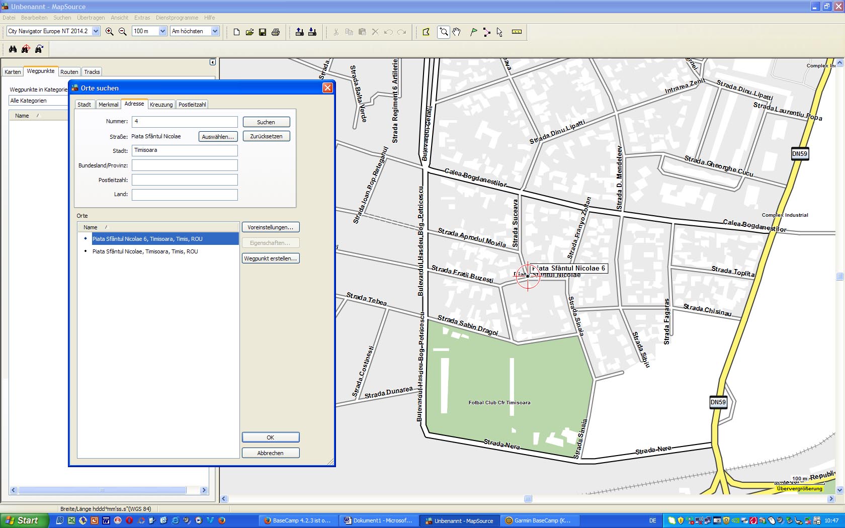

    Ne, nicht von "vorne" nochmals! Das Problem besteht noch in die neuere Version 4.2.3, Kommentar bezieht sich auf diese Version und ich (andere auch) habe das Recht diese zu erwähnen. Das habe ich getan. Und werde auch weiter, bei jeder neuen Version, melden. Schau, es ist möglich, dass die Entwickler bereits die Funktion korrigiert hatten, aber trotzdem nicht richtig funktioniert, stimmt? Ein "Feedback" sollte immer gut sein. Wenn aber meine Kommentare nicht gewünscht sind, entweder soll man nicht lesen oder ein Moderator kann mich von Forum wegschmeißen. In GARMIN-US gibt aggressivere Kommentare, dort hat anscheinend niemand "PUNKT" gesagt! Dies ist keine Polemik, möchte auch keine starten, bin aber erstaunt dass diese Funktion (für mich eine der wichtigste) nicht geht. Schau mal, man schreibt GENAU was auf Karte ist und bekommt nichts (hingegen MapSource findet sofort > siehe Anhang)! Also, es geht nicht um „Frage der Schreibweise", denn denke ich, eine Suchfunktion musste finden was auf Karte steht. Sonst, sag’s mir, wie kann man eine Adresse herausfinden?! Und Ja, ich weiß das BC theoretisch "gratis" ist. Bitte nehme mein Kommentar so wie wirklich ist, also freundlich!
    PS: Hallo SMITHY1 >> habe nachträglich dein Kommentar gesehen: OK, persönlich habe nur NT Version. Und..."Timisoara, Piata Sfantul Nicolae" war nur ein Beispiel. Apropos, in MapSource spielt keine Rolle, mindestens für mein Beispiel, wie man schreibt "Sfantul, sfantul, sfântul, Sfântul), man findet immer. Gruß, Eugen6533
