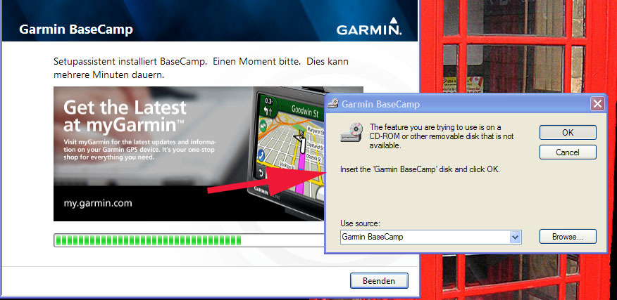

    Erledigt! Kurze Erklärung: da Windows XP anscheinend beschädigt war (vermute die "Windows Installer" Datei), habe ich mich für die ultimative Lösung entschieden: Formatieren und neue Betriebssystem. Habe also XP mit Windows 7 ersetzt. Programme neu installiert. MapSource, BaseCamp und Karte CN NT 2014.30 wurden ohne jegliche Problem sauber installiert! Es war also klar KEIN Garmin (BaseCamp) Problem! Aber das weiß man nur jetzt.....
    Besten Dank an ALLE. Gruß, Eugen6533

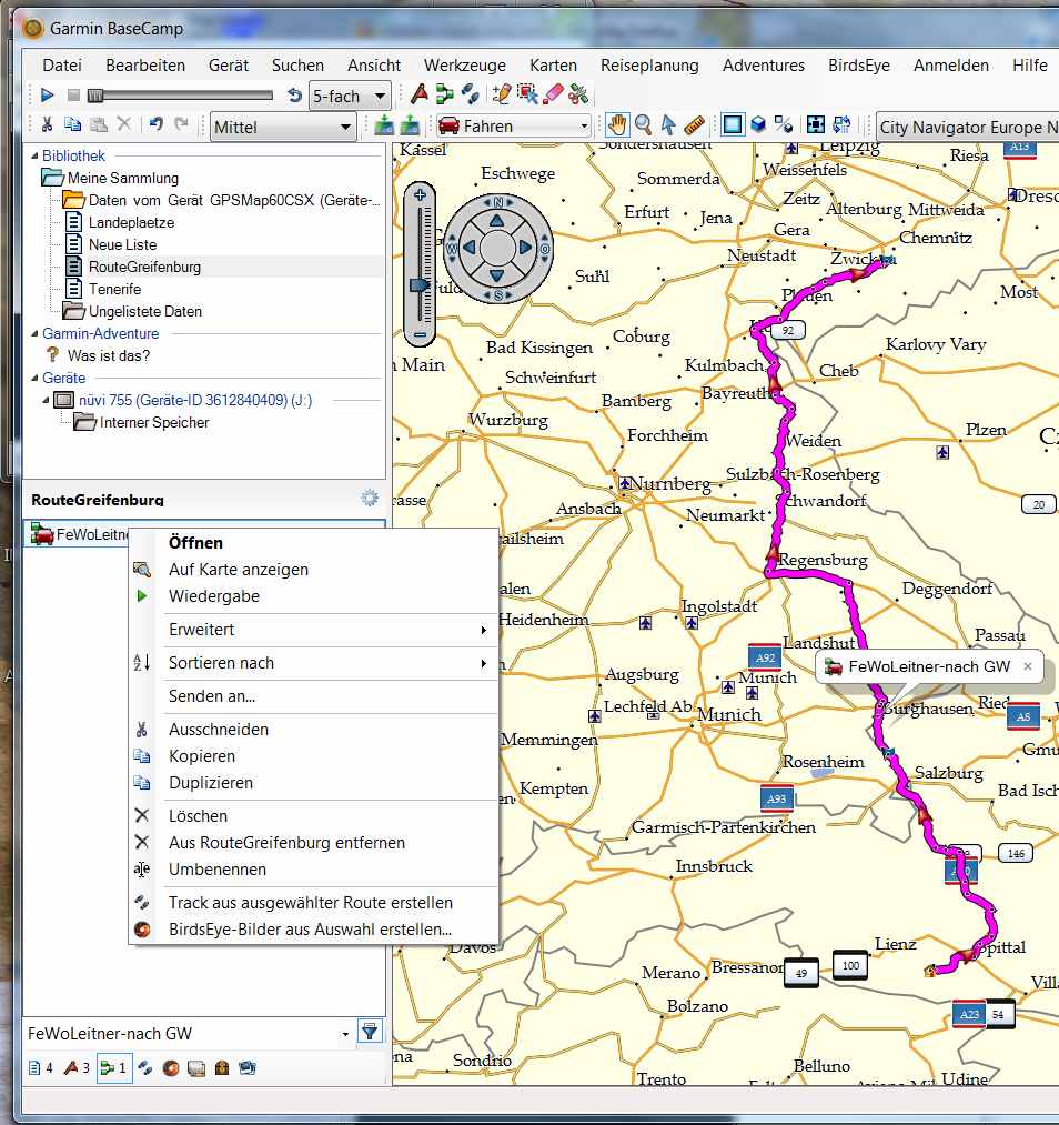

    Hallo,
    ich habe ein Problem mit der Anzeige der Routeneigenschaften. BC Version 4.2.4 läuft auf meinem PC unter W7 32 bit. Ich habe mehrere Routen in verschiedenen Listen. Egal welche Route in welcher Liste ich wähle : ich komme nicht an die Routeneiogenschaften. In der Onlinehilfe und diversen Interneterklärungen steht : 'doppelclick auf Route und dann rechtsclick ==> Eigenschaften. Aber bei mir gibt es den Reiter Eigenschaften nicht ! So kann ich nicht mal die Länge feststellen. Wie komme ich bitte an die Routeneigenschaften ?
  • Former Member
    0 Former Member over 11 years ago
    einfach auf ÖFFNEN klicken wenn wie im Bild dargestellt
    dann öffnet sich ein neues Fenster und dort sind die Eigenschaften dann enthalten
  • Former Member
    Leider öffnet sich bei mir kein Fenster, wenn ich auf 'Öffnen' clicke, da passiert gar nichts. Jetzt werde ich BC probeweise auf einer VirtualMachine mit Windows8.1 installieren. Mal sehen, ob dort der Reiter 'Eigenschaften' da ist, bzw. ob bei 'Öffnen' was passiert. ...Der Installer unter W8.1 will gerade erstmal Netframework 3 und 3.5 installieren. dauert ein weilchen ...
    Drohne
  • Former Member
    so, der Installer unter VirtualMachine W8.1(64 bit) hat das .Netframework fertig installiert und BC 4.2.4 ist gerade fertig installiert. Nüvi rangehangen,Daten importiert und gleich mal 1 Route ausprobiert : ERFOLG ! die Routeneigenschaften öffnen sich bei Doppelclick auf die Route. Also liegt es am PC. Jetzt werde ich kontrollieren, ob auf dem realem PC mit W7 32 bit das Netframework drauf ist, ggf nachinstallieren.
