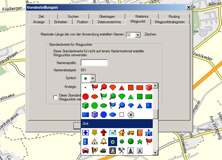

Habe extra für meine Frage den alten MapSource-Thread herausgesucht:
https://forum.garmin.de/showthread.php?5970-Wegpunktsymbol-quot-schwarzer-Punkt-quot-in-MS-ab-6-16-(anstatt-Fähnchen)
Gibt es in BaseCamp auch eine Möglichkeit via Registry (noch besser wäre in den Optionen im nächsten Update) die Symbole der Zwischenziele zu ändern. Der winzig kleine Punkt (bei kein Alarm) ist in der Route optisch kaum zu finden (außer umständlich über das Routing-Fenster).
LG, rubbergum

    in der Registry geht es ähnlich MapSource
    HKEY_CURRENT_USER\Software\Garmin\BaseCamp\Settings\Waypoint\ViaSymbol
    jedoch nur für zukünftige Routen und deren Punkte nicht für bestehende
    Ja, aber diese Einstellung bezieht sich nur auf Zwischenziele mit Alarm. Jene ohne Alarm können nicht verstellt werden.
    Dazu wäre in der Reg auch ein weiterer Eintrag notwendig.
    Das war in MapSource auch schon so.
    Mit einem zusätzlichen Eintrag wie z.B.
    HKEY_CURRENT_USER\Software\Garmin\BaseCamp\Settings\Waypoint\ShapingSymbol
    könnten doch auch die ShapingPoints ein veränderbares Symbol bekommen.
    Würde mich über eine Meinung von FALAGAR dazu freuen.
    PS: In diesem Zusammenhang möchte ich anmerken, dass die zusätzliche Information in der gpx-Datei von BaseCamp (ob ViaPoint oder ShapingPoint), welche in MapSource nicht vorkommt, dazu führt, dass im Zumo660 die Zwischenziele (mit und ohne Alarm), nicht oder verkehrt herum angezeigt werden. Dabei geht es nur um die Darstellung auf der Karte. Als Routingpunkte werden sie verwendet.
    LG, rubbergum
