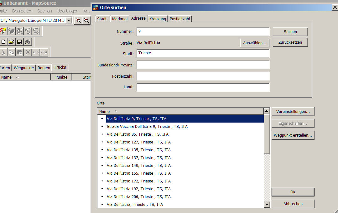

    Hallo!
    Ja, klar, ich gebe zu, ich bin gar nicht zufrieden! Richtig. Ich bin sicher nicht der einzige. Ein Grund ist, habe schon erwähnt, dass ich (im Moment) nur mit MapSource arbeite und dort diese Funktion ist SEHR einfach. Also man kann vergleichen: MS gegen BC. In MapSource die Architektur der Suchfunktion ist selbsterklärend. Praktisch niemand kann etwas falsch machen. Wenn ich aber regelmäßig weiter "rummäkeln" (also eine kurze Bemerkung, das ist nicht viel, oder?) ist mit der Hoffnung dass GARMIN wird die Verbesserung dieser Funktion nicht vergessen. Man sieht, einige neue Benützer kommen auch nicht klar.
    Gruß, Eugen6533
    Das ist schon richtig, siehe oben.
    Als Doppelanwender MapSource/Basecamp möchte ich aber darauf hinweisen, dass dies halt auch nur die halbe Wahrheit ist.
    Was machst Du denn dann mit deinen "schnell" in MapSource gefundenen Ergebnissen? Es gibt Geräte, deren Dateistruktur von MS nicht mehr angesprochen wird.
    Kopierst Du die Ergebnisse dann rüber in Basecamp um das Gerät bedienen zu können? Kopierst Du die Ergebnisse von Hand (gpx Datei) per Explorer in´s richtige Verzeichnis am Navi?
    Je nachdem was Du machen willst, ist es trotzdem lukrativer, sich mit der "schlechteren" SuFu zu beschäftigen. :cool:
