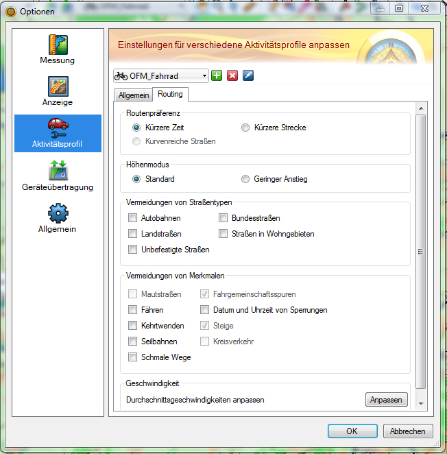

    Hallo,
    versuche es mal mit der Karte von http://www.openfietsmap.nl/downloads/germany; diese Karten, auch die EUROPA sind optimiert auf das Routing speziell für Radfahrer. In Verbindung mit der BC 4.3.1 klappt dies wunderbar. Track herunterladen z.B. GPSies, Umwandeln in Route, diese liegt fast perfekt auf dem Track!
    Wichtig: Gleiche Karte auf dem PC sowie im Gerät verwenden. Routingoptionen im Gerät: keine Neuberechnung einstellen
    Dann sollte das schon klappen.
    Profil in Basecamp muss natürlich richtig eingestellt sein. Siehe Bild

    Die Umwege entstehen durch Vermeidungen. Manchmal auch durch Kartenfehler oder fehlerhafter Umsetzung OSM->Garmin.
    Einen Track bekommt man am besten in eine Route gewandelt, wenn man alle Vermeidungen raus nimmt. Außerdem sollte man "kürzerer Weg" wählen.

    Hallo,
    dank eurer Vorschläge habe ich etwas rum experimentieren können. Hier meine Ergebinisse:
    Allein die Karte und das Profil hat das Problem nicht gelöst. Ich hatte nach wie vor die Loopings.
    Dies habe ich entsprechend dem Vorschlag (und seinem vorgeschlagenen Profil) ausprobiert und hat nicht geholfen.
    Die Technik wird kaum die Traumradroute finden, wie man sich das vorstellt. Eine individuelle Planung ist meistens besser. Trotzdem lohnt es sich nach einer Karte zu suchen deren Routing zu den eigenen Vorlieben passt.
    Das verstehe und akzeptiere ich auch. Außerdem macht mir eine individuelle Planung auch Spaß und Freude. Problem sind nur diese Loopings, wenn sich das Programm nicht an meine Planung hält :-)
