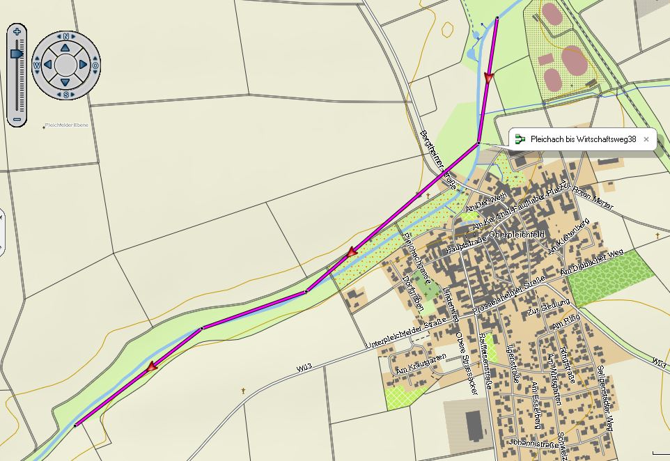

  • Bei mir funktioniert das direkte (Luftlinien)-Routing überhaupt nicht. Ich möchte auf einer Routingfähigen OSM abseits sämtlicher Wege einem Bachlauf folgen, und wollte den Bachlauf mit einzelnen Punkten "nachmodellieren", die via Luftlinie verbunden sein sollen. Das klappt genau ein mal, und dann schnappt die Routingfunktion wieder den nächstgelegen Pfad oder Feldweg, folgt diesem und geht dann das letzte Stück abseits des Weges wieder per Luftlinie bis zum Bach.
    Ich habe auch schon ein neues "Routing-Preset" erstellt und darin alle Automatiken entfernt, aber Basecamps Eigeninitiative treibt mich hier in den Wahnsinn.
    Hat jemand eine Idee?

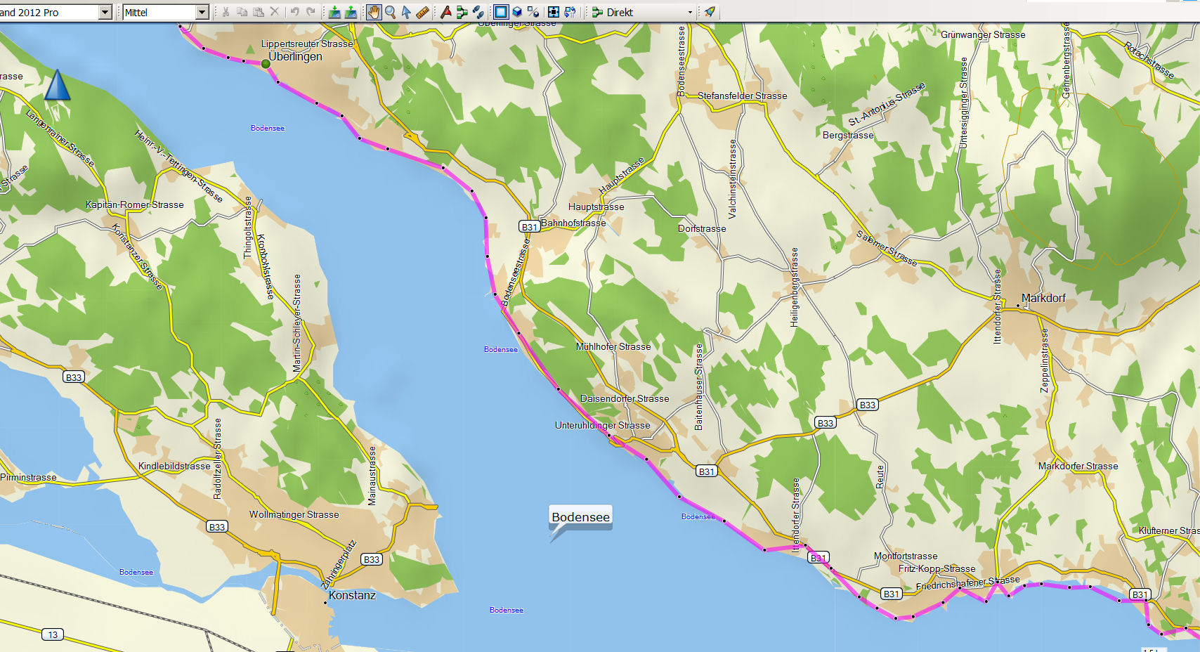

    Das muss an deiner Karte liegen. Mit der Topo Garmin und Profil "Direkt" kreise ich den gesamten Bodensee ein.:)
    Unten rechts bin ich extra mal auf eine Straße gegangen. Selbst davon kann ich mich wieder lösen.
  • Hallo,
    hast Du es schon mal in einer größeren Zoomstufe versucht (200m)?
    Bei mir (Topo V6) springt das gesetzte Zwischenziel manchmal auch auf daneben liegende Wege, wenn der Zoom zu klein ist. Bei 250 m klappt es, auf dem Bachlauf eine direkte Route zu erstellen.
  • Former Member
    0 Former Member
    Zoomstufe plus KArtenpunkte (XY STr. ) kann es tatsächlich sein, wenn es "anspringt".
    Bei anderen Kartenpunkten muss man da auch aufpassen.
