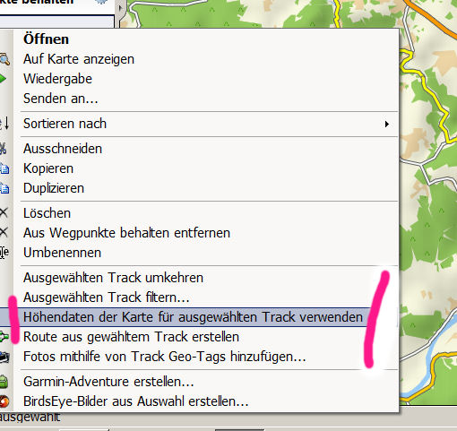

    Schau Dir mal deinen Track in Basecamp an. Dann betrachtest Du die Höhenlinien in Basecamp. Die Höhenlinien bei der Topo 2010 haben einen Abstand von 25 Metern.
    Ein Track kann (übertrieben gesagt) entlang der Höhenlinie verlaufen. Dann überschreitet er die Höhenlinie NICHT und die 25 Meter kommen nie zum tragen.
    Er überschreitet die Höhenlinie 2 mal, du hast lt. Topo 50 Meter Höhe zurückgelegt. Stimmt natürlich auch nicht.
    Jetzt kommen wir zu einem aufgezeichneten Track. Du liest den in Basecamp ein.
    Mit der rechten Maustaste kannst Du umschalten ob die Höhen des tatsächlichen Tracks, oder aber der Karte angezeigt werden sollen.
    Karte = falsch (s. oben), tatsächliche Trackdaten ist richtig.
    Da Frankfurt "flach" liegt, also nicht so viele Höhenlinien in der Karte sind, fällt die Auswahl weniger/nicht auf.
