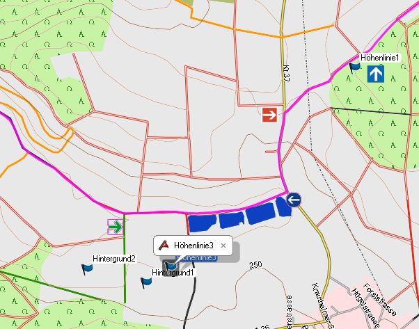

Hallo zusammen,
mal wieder ein Problemchen:
Ich habe eine nicht routingfähige Karte auf dem GPS, daher arbeite ich mit Tracks.
Da hier keine Abbiegealarme usw. funktionieren, möchte ich gerne Wegpunkten die Anweisung "rechts", "links" usw. mitgeben, das habe ich dann unter "Hinweise" eintippt. Soweit, sogut.
Aber wenn jetzt der Annäherungsalarm auf dem Display erscheint, kommt ja nur die Meldung "Annäherung an Punkt xyz" und der Hinweis muss mühsam über den Wegemanager o.ä. erfrickelt werden. Das geht natürlich nicht, wenn man den Track zügig abfahren will.
Jetzt bin ich auf die Idee gekommen, die Wegpunkte "rechts", "links" usw. zu benennen, dann kommt auf dem Display ja mit dem Alarm zusammen die gewünschte Info.
Aber das ist natürlich eine elende Schreiberei, da man bei jedem Wegpunkt einzeln den Namen ändern muss.
So, nun also: Hat jemand eine Idee, wie ich dieses Problem rationell lösen kann?
Danke im voraus für Unterstützung.
