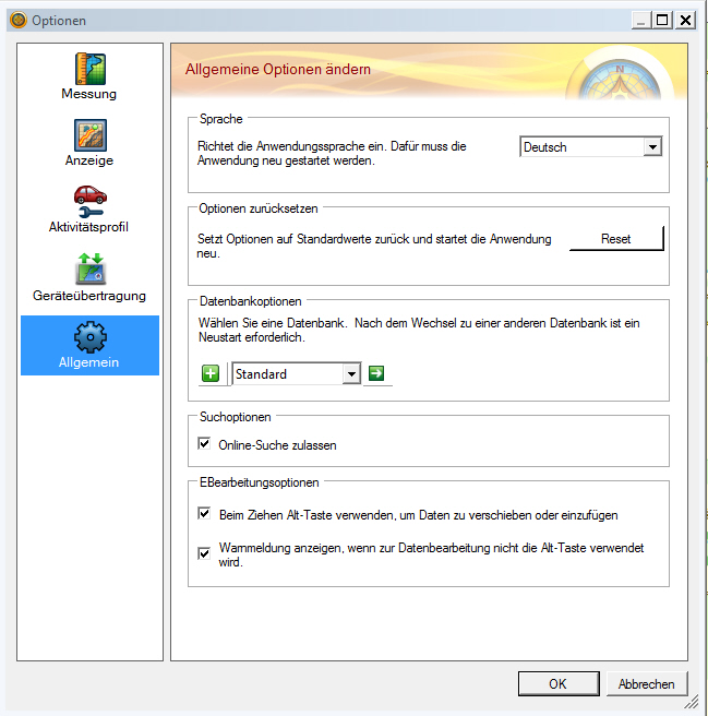

Ich habe eine zweite Datenbank in einem Ordner auf meiner Dropbox erstellt. Ich möchte nun von einem zweiten Computer mit BC auf die Datenbank im Dropoxordner zugreifen. Wie stelle ich dies an?? Für Hinweise und Anregungen bin ich dankbar!!

    erstmal Danke für Eure Hinweise, ich habe aber immer noch nicht verstanden, wie auf dem 2. Rechner mit einer dort installierten weiteren BC-Application die Datenbank, die ja mit BC auf dem ersten Rechner angelegt wurde, findet. Der Dropboxordner ist auf dem zweiten Rechner eingebunden. Aber wie wird jetzt die Datenbank in BC eingebunden. Beim Start von BC auf dem zweiten Rechner wird zuerst einmal die Standarddatenbank erstellt. Aber wie komme ich jetzt an die schon vorhandene Datenbank in der Dropbox.

    du verknüpfst immer mit der lokalen Datei auf dem PC - also auch auf PC 2 wieder auf das PLUS Zeichen klicken und eine "neue" Datenbank anlegen

    das ist ja mal eine Ansage, auch wenn ich nerve, beim Anlegen der zweiten Datenbank mit + die gleiche Bezeichung oder wie??

    die Bezeichnung sollte eigentlich egal sein - bin mir aber nicht ganz sicher
    wenn du 100%ig sicher gehen willst nimm den selben Namen
    wenn du ein wenig experimentierfreudig bist teste es einfach mal
    vom Verständnis her müsste es eigentlich egal sein welcher Name in der Bezeichnung steht - aber ich weiß es halt nicht definitiv
