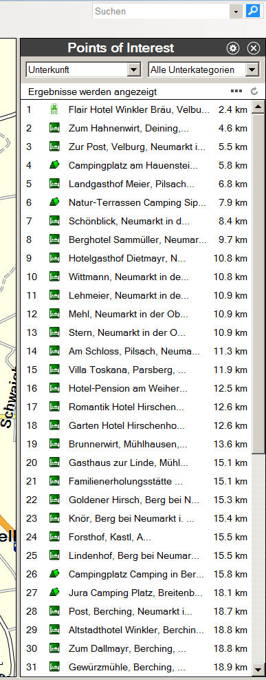

    BC 4.4.4 > Menüzeile oben zwischen "Gerät" und "Ansicht" auf "Suchen" klicken > Points of Interesst suchen >
    es öffnet sich Rechts das "Suchfenster".
    Da steht oben "Alle POIS" - auf das schwarze Dreieck klicken und umschalten auf
    "Unterkunft" > Alle Unterkategorien > hier hat jetzt BC 4.4.4 einen Fehler und zeigt dir noch immer alle POI an!
    Klick jetzt rechts oben auf das weiße Zahnrad > setz den blauen Punkt vor Points of Interest und unten bei
    "Weitere Optionen" stell abermals "Unterkunft" ein.
    Jetzt rechts auf "Suchen" klicken.
    Erst jetzt greift die Einschränkung und es werden dir tatsächlich nur die Unterkünfte angezeigt.
    Im ersten Durchgang 5 Stück > klick rechts oben auf die 3 Punkte > es werden dir jetzt 50 Unterkünfte angezeigt.

    Noch mal, ich kann hier bei mir deinen Fehler reproduzieren - er ist definitiv da, da steht auch in der Überschrift der "Trefferliste" Ergebnisse werden angezeigt:
    Wie du Abhilfe schaffen kannst, habe ich schon im vorigen Posting erklärt, schaut dann so aus wie es soll, geht aber nur über den Umweg mit dem weißen Zahnrad:

    Noch etwas hübsches zur Filterfunktion: Wählt man, z.B. in Kurts Beitrag #8, zweites Bild, anstelle von 'Unterkunft' in der Kopfzeile etwas anderes, z.B. 'Krankenhaus', werden weiterhin die Unterkünfte angezeigt :D Man muss die Suche neu starten, um zu einem Ergebnis zu kommen. :)
    Edit: Nicht, dass einer sagt, dass wäre ja ungefähr dasselbe :cool: Wählt man anstelle 'Krankenhaus' z.B. 'Unterhaltung' ändert sich am Ergebnis nichts, aber das ist ja nun wirklich was anderes.
