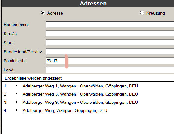

    Aber mein Suchergebnis ist schon toll. Wie gesagt, ich habe nach Wangen in der Nähe von Göppingen gesucht (ohne PLZ).
    1. Das habe ich im kleinen Suchfenster eingegeben. Anscheinend wurde da bei den Adressen nach Straßen gesucht. Wenn auch die Orte aufgelistet würden, wäre ja noch alles OK. Das ist aber nicht so. Warum steht in der Überschrift "Beste Ergebnisse"? Was soll das heisen und wer weis was für mich das Beste ist? Ich will ALLE.
    2. Dann habe ich in der Liste bei Adressen auf Erweitert geklickt. Dann kam Deine Registerkarte und dann stand, was für eine Überraschung, Wangen im Feld Straße. Also habe ich dieses gelöscht und unter Stadt Wangen eingetragen. Ergebnis: Eine Straße in Wangen (Frankreich) also Schrott!
    3. Als ich dann nach PLZ gesucht habe (was im Ausland ja nicht so einfach ist, ein Name bzw. Teil eines Namens ist eher bekannt) war das Ergebnis 4x der gleiche Straßenname in einem Ortsteil von Wangen (Oberwälden) aber der Haupt-Ort wurde nicht gefunden. Was man eigentlich erwarten könnte.
    Mache ich nun ein Fehler beim Suchen, wie finde ich meinen Ort :confused:

    Hallo Manfred
    ich weis nicht was bei Dir falsch läuft, habe mal bei mir in BaseCamp nach Wangen gesucht, genauso so wie Du vorgegangen bist, erst in kleinen Suchfeld nach Wangen da hat er ein paar Sachen gefunden und dann bin auf Adressen gegangen und nach Wangen mit Postleitzahl gesucht und er hat s sofort gefunden. Was für eine Karte benutzt Du den vielleicht liegt es an der.
  • Former Member
    0 Former Member
    Karte City Navigator Europe NT 2014.3
    Was hat Du denn gefunden?
    Ich finde bei der Suche mit PLZ 73117 4x die Straße Adelberger Weg und der liegt im Ortsteil Oberwälden und der liegt 2km vom Ortsmittelpunkt Wangen (Nähe Göppingen) entfernt.
    Ich will aber nach Wangen und das heist im allgemeinen zum Mittelpunkt des Haupt-Ortes.
