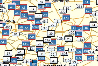

Hallo
wird in Basecamp ein grösserer Ausschnitt einer Karte gezeigt, sieht man huptsächlich Strassennummern.
Ist es möglich, diese auszublenden?
Gruss
yogi

    es scheint so als wenn deine Detailstufe auf "am niedrigsten" steht
    andere dieses mal in "Mittel" oder "Hoch"
    zum Einblenden der Detailstufe Ansicht - Symbolleiste gehen und dort den Haken bei Detailstufe setzen
    nun ist diese in der Symbolleiste eingeblendet und die kannst den Grad ändern
    ganz ausblenden geht nicht

    Das ist Sache des Kartenerstellers. Die Strassen haben ein Attribut "ref", welches solche Strassennummern beinhaltet. Es ist möglich, den kartenerstellungsprozess so durchzuführen, dass die Strassennummern bei "grösserem Ausschnitt" wegfallen. Ob dies tatsächlich jemand macht, ist mir unbekannt. Wenn es wichtig ist, mal Karten verschiedenenr Hersteller ausprobieren. Oder dies einem Kartenersteller als Verbesserungsvorschlag geben.
  • Mir scheint, dass da nur die Basiskarte angezeigt wird.
    Welche Karte ist denn zur Anzeige gewählt?
