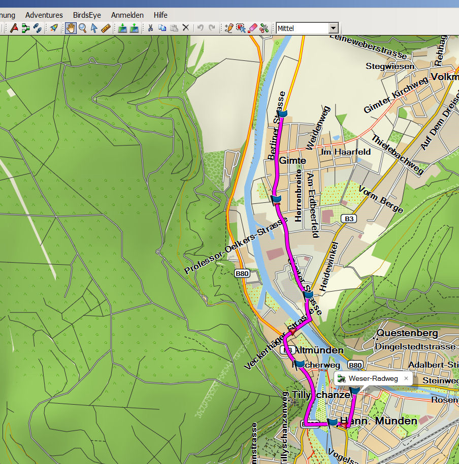

Im Grunde funktioniert das auch per drag and drop ganz gut, nur dass aus dem 400 km langen Radweg ein nur 4 km langes Teilstück als Route (die ersten 4 km des Radweges) erzeugt wird.
Andere Radwege haben diese Phänomen nicht. Diese werden vollständig als Route erzeugt, z. B. der Elsterradweg, Oder-Neiße Ragweg ...
Hat jemand die gleiche Beobachtung gemacht, oder stelle ich mich zu blöd an?

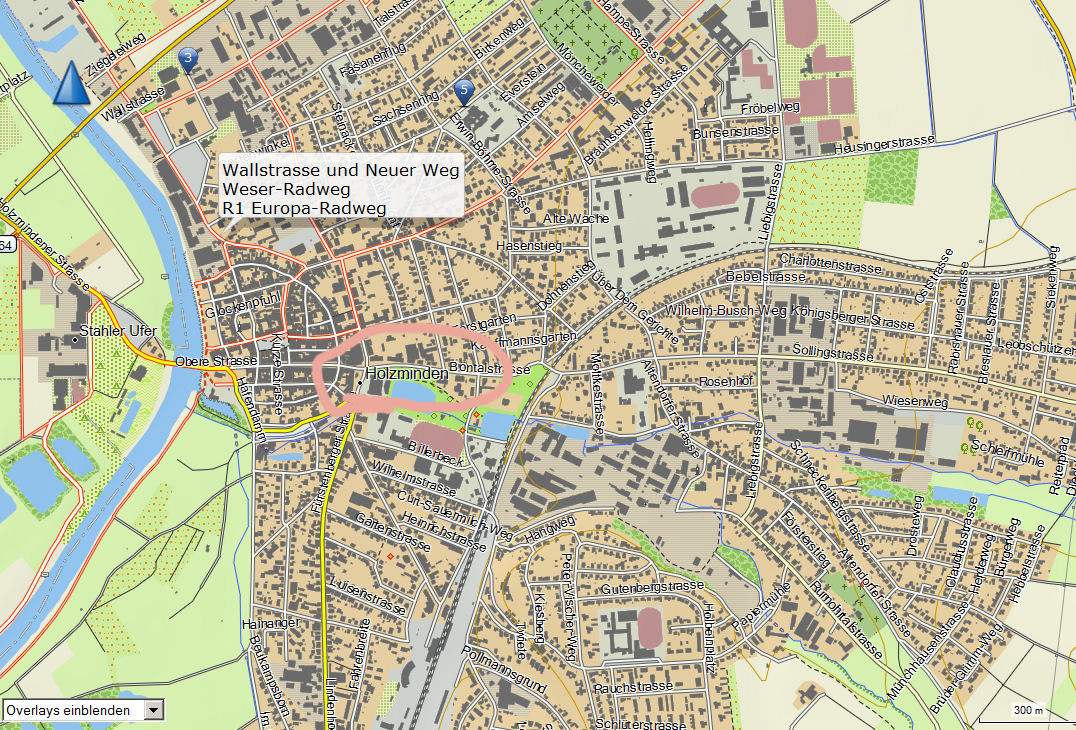

    Jedenfalls, alles was hier "rot" ist, ist der Weser-Radweg.
    im Bereich Bodenfelde bis Holzminden
    So zick-zack fährt kein Mensch, wenn er von außerhalb kommt.

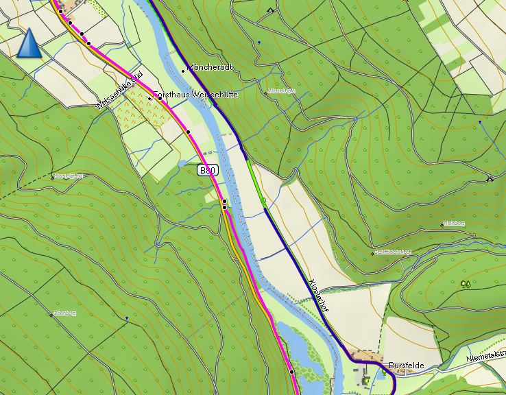

    Nein, die Route vom Hadziet hat 6 Zwischenziele, die auf kürzestem Weg verbunden sind. Das hat nicht viel mit dem Weserradweg zu tun.
    Im groben nicht, um im Detail erst recht nicht. (Grün ist der offizielle Verlauf von http://weser-radweg.de/)
    Durch die 6 Zwischenziele stimmt die Richtung und hier und da sind die Strecken auch deckungsgleich.
    Irgendwas ist da schief gelaufen.

  • Die Ursache liegt bei genauem Hinsehen eindeutig in der Karte (Topo V7), wie das angehängte Bild zeigt.
    Ob Garmin wohl den gemeldeten Kartenfehler korrigieren wird?

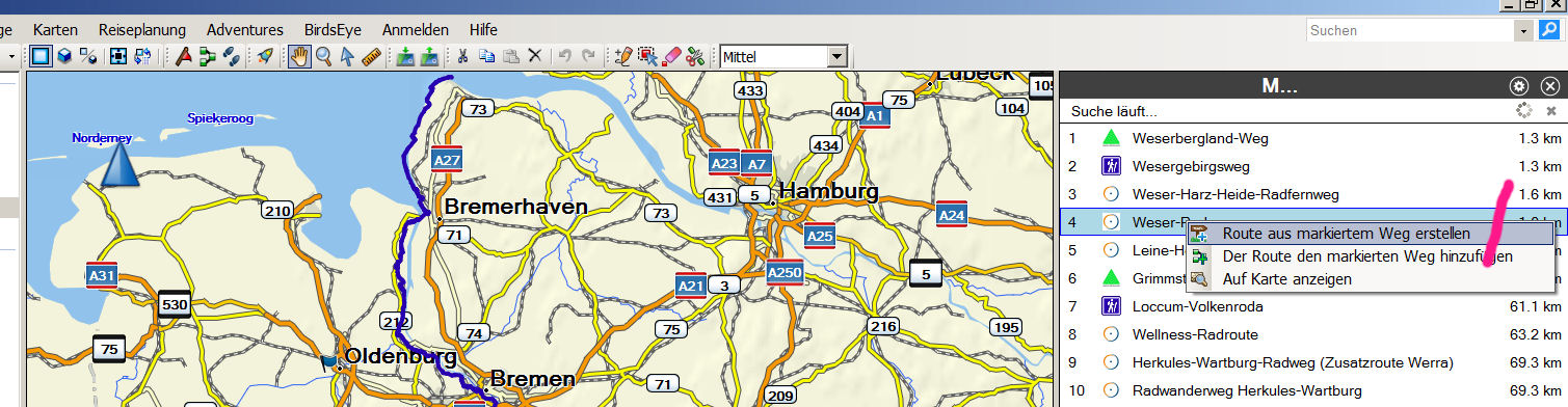

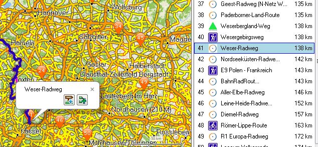

  • Du kannst sie in Basecamp und auch auf dem Gerät suchen, dann stellt sich das in Basecamp so dar (Bild)
    Mit Klick auf den "Wegweiser" wird eine Route aus dem markierten Weg erstellt.
    Auf dem Gerät läuft das ähnlich. Suchen und mit dem Ergebnis Route erstellen.
