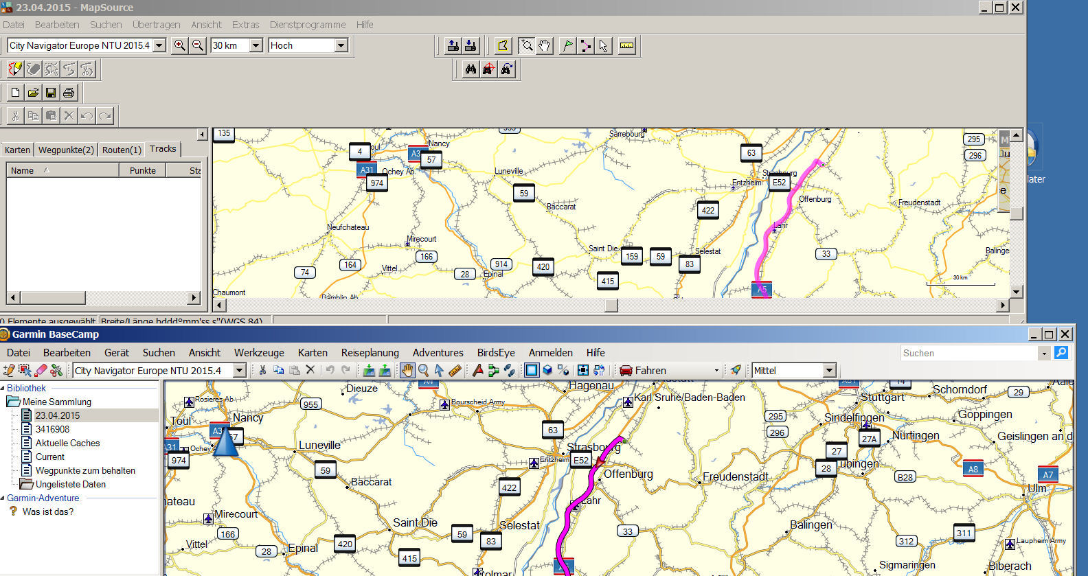

    Habe gerade BC instaliert. Beim start bringt BC Fehlermeldung "Bei der Instalation von Topo Österreich ist ein Fehler aufgetreten. Instalieren sie Topo Ö..."
    Beim MS habe ich außer Topo A noch Topo D, Topo IT, Topo Swiss. Alle sind zimlich alt, will es aber behalten und unter MS laufen lassen. Ich vermute das erneute Instalation von Topo A nichts bringt. Wenn ich diese SW lösche geht warscheinlich so weiter mit Topo D, It, Swiss.
    Was soll ich machen? Gibt es eine andere Möglichkeit den BC zum laufen zu bringen? Ich brauche diese Karten unter BC nicht. Eigentlich will ich nur Tracks auf den Fenix3 laden, mit MS geht das nicht weil der Fenix3 nur Fit Dateien will.

    ja das ist der Punkt. BC findet die in MS installierten Karten aber kann diese anscheinend nicht nutzen und bricht den Start ab. Wenn ich z.B. diese angesprochene Topo A ins Ordner Garmin/Maps verschiebe oder kopiere meckert der BC wegen Topo Swiss. Da müsste ich wieder das gleiche machen. Wahrscheinlich würde der BC laufen wenn ich alle Karten ins Ordner Garmin/Maps verschieben würde. Leider funktioniert dann der MS nicht mehr, auch nicht wenn ich die Karten kopiere (doppelt auf der Festplatte).
    Gut, ich müsste alles restlos deinstallieren, die neuste vers. MS + BC und dann die Karten über MS installieren. Müsste so gehen. Viel Arbeit aber anscheinend geht nicht anders.
