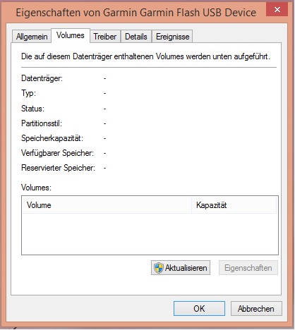

    Schau mal im Arbeitsplatz auf der SD ob unter
    Eigenschaften-Hardware-Laufwerk-Eigenschaften-Registrierkarte VOLUMES-sich dieses beeinflussen lässt.
    Den kompletten Ordner aber sichern, da die Dateien ja an die SD (Hardware) gekoppelt sind.
  • Former Member
    0 Former Member over 10 years ago
    Wenn ich dich richtig verstanden habe..... nein, da kann ich nichts einstellen.
  • Former Member
    Hm... O.k. Da bei mir keine SD karte eine Volumeninfo trägt, weiß ich leider auch nicht wo man das wieder raus bringt.
    War nur eine Idee. :)
