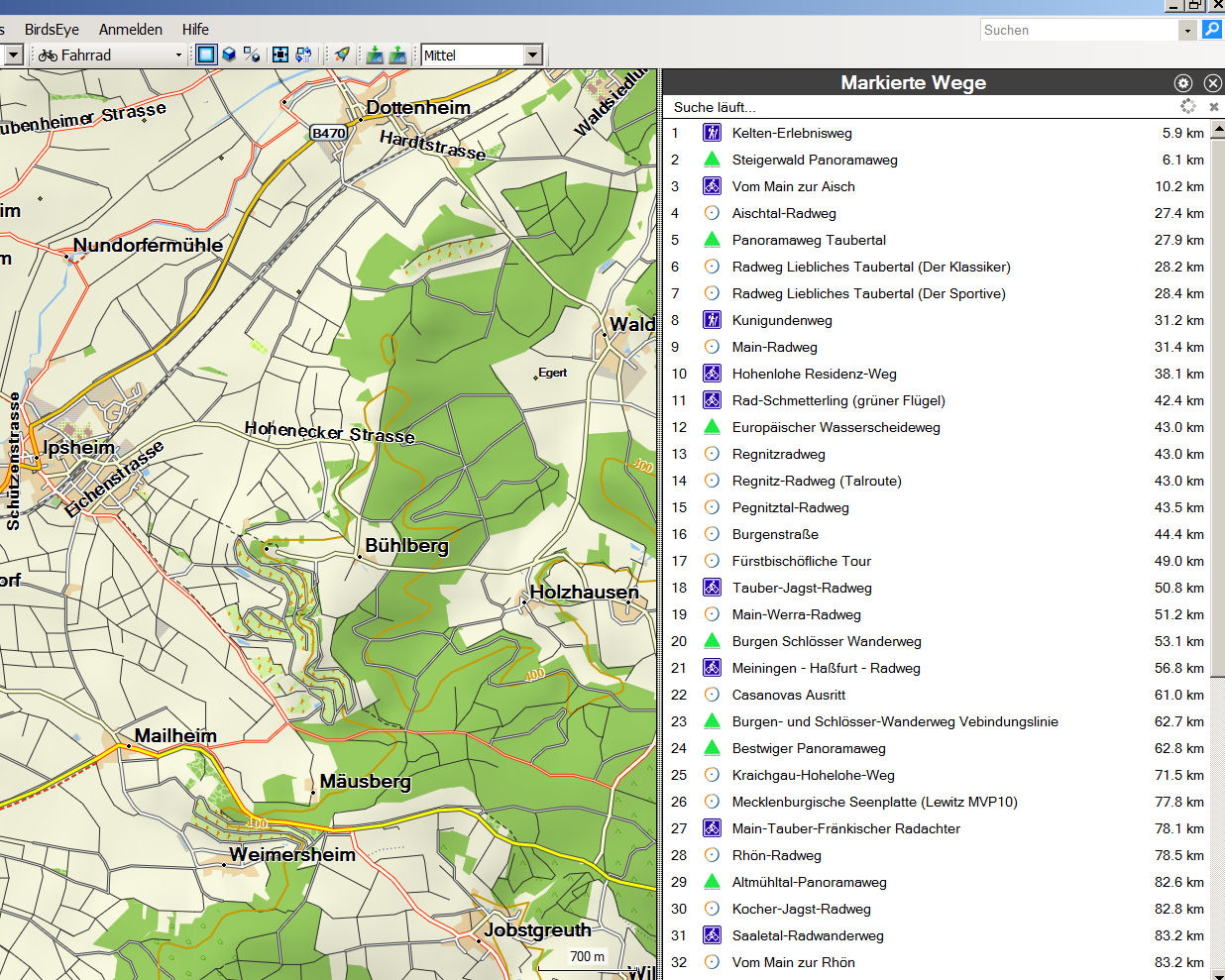

  • Dieses BaseCamp macht mich fertig....
    Egal welches Kartenmaterial ich verwende und welche Präferenzen, es werden ganz selten die schönen Radwege genutzt.
    Ich meine damit die in der OSM-Radkarte ausgewiesenen Radwege wie "Bibertalradweg" oder "Zenntalradweg" oder oder...
    Ich wollte mal von Fürth nach Burgbernheim routen. Auch hier geht die Route kreuz und quer durchs Gelände, nur die schönen
    Radwege werden peinlich genau gemieden (obwohl sie kürzer und schöner wären).
    Ich habe in den Voreinstellungen schon alles Mögliche versucht.
    Kann mir jemand einen Tipp geben, wie ich BaseCamp dazu bringen kann, diese Radwege beim Routing mit einzubeziehen?:confused:
    In Anlehnung an die Karte auf http://www.schoene-radtouren.de/aurachtal-radweg.html habe ich mal eine Route von Bad Windsheim nach Erlangen-Bruck erstellt.
    Vielleicht ist es ja das, was Du in etwa suchst. Kannst es ja noch abändern.
    Die Datei ist per Email unterwegs.
