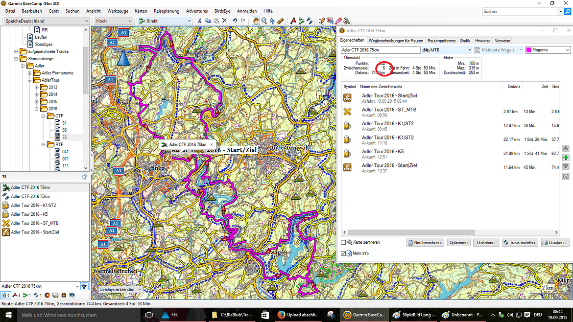

    Bei dieser Methode gibt man BaseCamp Zwischenziele vor. BC wird die Strecke von Ziel zu Ziel auf dem Wegenetz der Karte berechnen.
    Dazu wählt man das Profil "Direkt". Danach klickt man mit der rechten Taste den Track in der Sammlung an und wählt "Route aus gewähltem Track erstellen".
    Im Folgedialog nimmt man den Haken bei "Anzahl der Punkte automatisch bestimmen" heraus und wählt einen sinnvollen Wert. Die meisten Geräte können maximal 50 Punkte verarbeiten. (Wie man mehr Punkte verwenden kann, kommt später)
    Danach öffnet man die Eigenschaften der Route. (Doppelklick auf die Route zoomt die Karte gleichzeitig so, dass die Route komplett drauf passt. Rechtsklick und Öffnen lässt den Kartenauschnitt wie er ist).
    In den Eigenschaften weist man der Route ein Profil zu. Am besten eines, welches möglichst wenige Vermeidungen enthält. Vermeidungen schließen Wege vom Routing aus. Geht der Ausgangstrack über einen so verbotenen Weg, wird die Route dem nicht folgen und einen Umweg machen.
    Wie man sieht, waren es ein paar Zwischenziele zu wenig, die Route passt noch nicht zum Track.
    Zum korrigieren fügt man ein paar weitere Zwischenziele ein. Dazu die Route links mit Linksklick markieren. Danach das "Einfügen"-Tool auswählen. Zwischen 2 Zwischenziele gehen und links klicken. Danach einen Weg auswählen, um die Route auf den Track zu ziehen.
    Mit der rechten Taste kommt man aus diesem Einfügemodus heraus und kann ihn an anderer Stelle wie beschrieben wieder einschalten. Auch am Ende der Route. (Wenn ein schwarzer Ball erscheint)
    Das wiederholt man solange, bis die Route passt.
