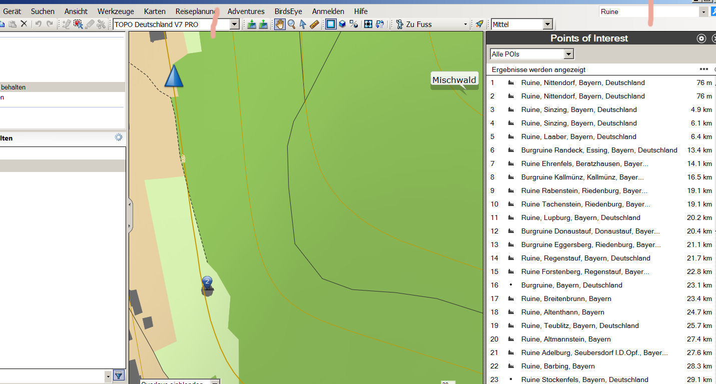

Ich habe jetzt auch noch ein bisschen gespielt: In Basecamp sind die Ruinen unter "Geografische Punkte". Allerdings sind dann die Kirchen usw. auch dabei. (Unterkategorie "künstlich". )
Da ist die reine Suche nach dem Stichwort schon besser. **Vorher die Kartenmitte einfach in das Gebiet stellen wo Du suchst. **
Am Montana habe ich (komischerweise) mehr Unterkategorien. Aber auch da lassen sich ausschließlich die Ruinen nur mit dem Suchwort raus ziehen.
