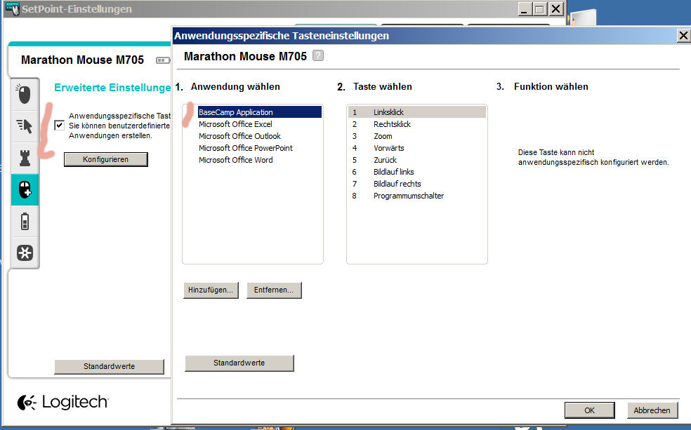

    Anbei mal ein Bild der Setpoint-Einstellungen Basecamp betreffend. Vielleicht ist da bei Dir was anders.
    Zusätzlich habe ich Spielemoduserkennung AUS. Dürfte aber keine Rolle spielen!?

    Danke für deine rasche Antwort. Ich musste ca. 1 Std. diverse Sachen testen, bis ich die Ursache gefunden habe: vor 2-3 Tage hatte ich die CF-Speicherkarte meinem Photoapparat in Rechner eingeschoben und...dort vergessen! Mit dieser CF-Speicherkarte drin, funktioniert der Maus nicht aber nur mit BaseCamp! Mit MapSource hat es immer funktioniert. Sobald ich die Ikone "Hardware sicher entfernen" geklickt hatte und die CF-Speicherkarte herausgenommen wurde, hat dar Maus wieder mit BaseCamp funktioniert! Muss auch erwähnen dass ich das BaseCamp Programm nicht in Maus "Setpoint"-Einstellung hatte. Jetzt ist drin.
