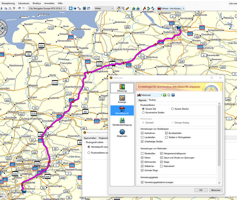

  • Bei mir sieht es so aus:
    Ist es das, was Du erwartet hast?
