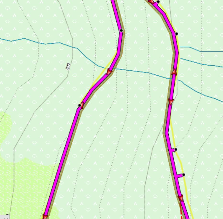

Ich benutze seit kurzem Basecamp um GPS Tracks aus dem Internet nachzufahren.
Also importiere ich den GPS Track in Basecamp und lasse ihn mir dort anzeigen.
Aus dem Track kann ich ja eine Route erstellen lassen, finde ich praktisch, falls ich hinterher etwas ändern oder modifizieren möchte.
Die erstellte Route ist aber nicht von BC optimiert, sondern an den Track angepasst. Damit meine ich, falls der aufgezeichnete Track etwas von den Wegen entfernt ist in der Karte, passt BC bei der Routenerstellung diesen nicht an den Weg an.
Route optimieren, neue berechnen, das bringt alles nichts.
Gibt es keinen Weg, eine von einem Track erstellte Route an die Wege anzupassen?
Danke

    Ja, sehr interessant, wenn ich das Profil von Direkt auf MTB umstelle, wird alles neu berechnet und sieht hinterher besser aus.
    Es gibt noch vereinzelte Stellen, da zeigt die neu berechnete Route mit einem Punkt auf den Track, also immer so kleine rechtwinklig verlaufende Nasen.
    Kann man so etwas vermeiden?
    Hinterher all diese kleinen Ausschläge händisch zu glätten stelle ich mir sehr aufwändig vor.

    Die Punkte sind unsauber gesetzt, weil der Ursprungstrack nicht sauber aufgeszeichnet wurde. Oder weil der Weg schlampig in OSM eingetragen wurde (ist doch OpenMTB in dem Beispiel?).
    Zum Nachbauen von Tracks empfiehlt es sich meistens, das Routing auf "kürzerer Weg" ohne Vermeidungen zu stellen. Bei der OpenMTB machen die Profile nicht das was draufsteht, am besten in die dortige Anleitung schauen.
    Ich benutze selten die Automatik zum Umwandeln, sondern klicker die Route selbst zusammen. Das geht oft schneller, als Automatisch und hinterher nach Abweichungen zu suchen.

    Karte ist von OpenMTBMap.
    Glaube mittlerweile auch, dass es einfacher ist, nachträglich eine Route entlang des Tracks zu erstellen, als eine Korrektur der automatisch erstellten Route.
    Hätte ja sein können, dass Basecamp das ganz gut selbst macht, aber ist eben so.
