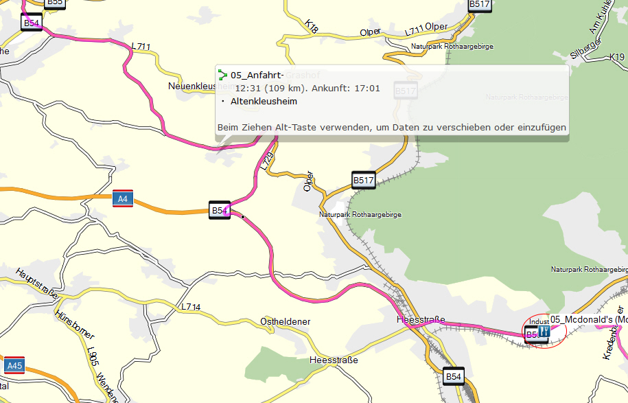

    0 Former Member over 9 years ago
    das geht auch einfach
    einfach im aktiven Kartenfenster das Handwerkzeug über die Route bewegen (die Route muss nicht aktiv sein)
    in einem PopUp kommt entsprechende Info
    Voraussetzung dafür ist das in den Optionen unter Anzeige der Haken bei "Zusätzliche Information in Karten Quixk-Info anzeigen" aktiviert ist
    die darunter einstellbare Zeit ist die Verzögerung zwischen platzieren des Werkzeuges (Hand) und dem aufpoppen des Info Ballon
    Das ist mir noch nie aufgefallen, dass das in dem PopUp steht:)
    Mir auch nicht - guter Hinweis, OZZBOSS! Man lernt immer wieder dazu! :)
    Super Hinweis, vereinfacht es noch mehr.
