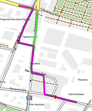

Es gelang mir mit dieser Karte nicht, von der Maximilianstraße aus komplett über die Residenzstraße den Odeonsplatz zu erreichen. Hier ein Bild, welches diese Situation zeigen soll:
Die grüne Markierung zeigt den angestrebten Wegverlauf an. Weder in BaseCamp noch auf meinem Camper 760LM konnte ich diesen einstellen. Mit der Freizeikarte_DEU gab es dagegen in BaseCamp keine Probleme.

  • Du benutzt eine Autonavi-Karte und wunderst dich, daß diese nicht durch eine Fußgängerzone routet? Weil solche Zonen halt nicht mit einer CN-Karte routingfähig sind. Wie du selbst schon bemerktest, die Freizeitkarte macht dies problemlos, weil sie auch keine Navikarte für Pkw ist!

    wenn Du meinst, dass die Karte in Fußgängerzonen grundsätzlich niemanden eine Passage gestattet, weil sie ja nur für die Profile "Auto" und "Wohnmobil" konzipiert ist, dann sehe Dir dieses Bild an:
    Hier liegt die (Minitest-)Route ja vom Start bis zum Ziel in der Fußgängerzone.

    Schlechtes Beispiel, da bis zur Feldherrnhalle Anwohnern die Zufahrt gestattet ist. Somit routet ein Navi auch dort hin! Eine Durchfahrt bis hoch zur Kreuzung wäre wirklich ein Fehler.

    ........Maximilianstraße aus komplett über die Residenzstraße den Odeonsplatz zu erreichen.............
    Mit einem geschickt platzierten Zwischenziel kann man CN zwingen über die Residenzstraße zu routen. Ein Kartenfehler im Sinne von "Weg nicht verbunden" scheidet also aus.
    Ursache ist irgendeine andere Blockade, die allerdings nicht ersichtlich ist. Es kann auch sein, dass es kein Kartenfehler ist, sondern es tatsächlich einen Grunde gibt, dass man so nicht gehen kann. Mit dem Zwischenziel hebt man die Blockade auf. (Gesetzt auf Residenzstraße 1)

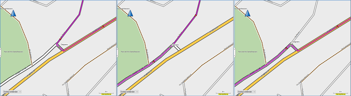

    Ja, damit lässt sich BaseCamp überlisten. Ich habe es eben auch mit meinem Gargnano-Beispiel versucht und auch da gelang es mir, die einzig mögliche Route zu erzwingen. Hier drei leider verkleinerte Bilder, die dies zeigen:
    Im ersten Bild ist das Zwischenziel unmittelbar nach der Abzweigung gesetzt. Das war zu früh. Hier navigiert BC zwar richtig bis zur Abzweigung und biegt auch richtig rechts ab. Dann jedoch fährt er auf eine nicht existierenden Straße zurück und weiter, teilweise auf einem unbefestigten Feldweg mit einer Spitzensteigung von über 30% und das auch für Wohnmobile.
    Im zweiten Bild ist das Zwischenziel unmittelbar nach der starken Linkskurve gesetzt, was zu spät war. Hierher kommt man über die nicht existierende Straße. Die weitere Strecke würde dann aber stimmen.
    Im dritten Bild ist das Zwischenziel in der Linkskurve direkt nach der Abzweigung an der Einmündung der nicht existierenden Straße gesetzt und damit wäre alles im grünen Bereich. Das Problem ist nur, dass man bei einer Routenplanung, wenn man die Strecke nicht kennt, sich vermutlich auf die von BaseCamp gewählte Routenführung verlassen und keinen Anlass sehen wird, hier eine bestimmte Strecke über ein Zwischenziel zu erzwingen.
