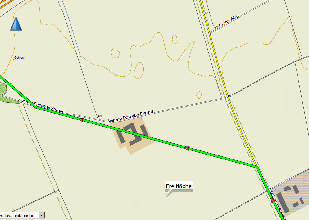

Hab diese GPX Tour importiert. Wenn ich mir die Tour jetzt im Basecamp anzeige verläuft die Routenführung teilweise nicht auf der Straße. Was dann beim Abfahren mein Nav5 total verwirrt hat. Mir wurde dann teilweise eine Distanz zum Ziel von über 6000km angezeigt und so lang wollte ich eigentlich nicht unterwegs sein :)

    Die Route ist Mist.
    In Basecamp geöffnet, möchte zuerst ein neues Profil angelegt werden. Tut man dies, ist so ziemlich alles vermieden was es zu vermeiden gibt.
    In MapSource geöffnet, verläuft sie auch über Häuser und Dächer.
    Bevor sich die Frage stellt, wie Du deinen Navigator einstellst, stellt sich die FRage, wie die Route überhaupt wirklich verlaufen soll.
    SO jedenfalls nicht. Nicht mal auf einer Topo geht das. :)

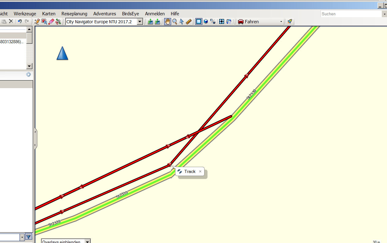

  • Hmm, scheinbar hat die track.gpx eine Macke. Hier nochmal die die Orig. Datei welche ich aus dem Internet habe. Was ich nun gemacht habt ist:
    • Die Datei in BC importiert - wurde als Track importiert
    • Hab dann ein paar Track Punkte gelöscht, damit die Tour in Haimhausen beginnt und endet
    • Danach die Tour in eine Route umgewandelt. Mit Motorrad Profil
    Wenn ich die Route nun öffne gibt es nur 2 Punkte. Wo liegt mein Fehler?

    Ich bin zwar nicht bei den Basecamp-Spezialisten, aber "ich" würde die Route neu zeichnen. Mit Einstellungen die sowohl Basecamp als auch dein Navigator kann. Mach ich mit Trackaufzeichnungen, die ich als Routen brauche immer so.
    Jetzt ist es zwar offiziell ein Track, der liegt aber noch mehr neben den Straßen und genau betrachtet geht er auch wüst hin- und her.
    Ich wüsste nicht, wie die AUTOMATISCHE Erstellung klappen sollte. Zumindest bin ich mit dem Neuzeichnen schneller als mit den Berichtigungen.
