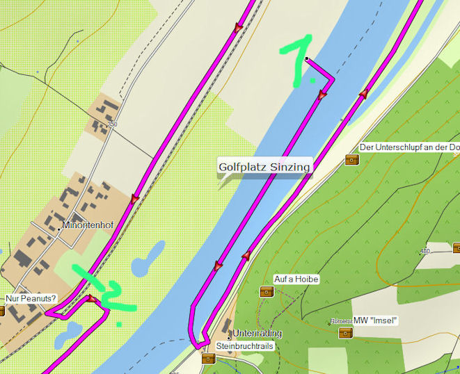

    Das geht ganz einfach. Hatte ich gestern erst: Ich ging an der Donau spazieren (kein eingezeichneter Weg). Um zu sehen, wie weit es noch ist, habe ich eine Route (kürzere Strecke) berechnen lassen. Wie verläuft die Route? Mitten in der Donau auf der Schiffsroute. :)

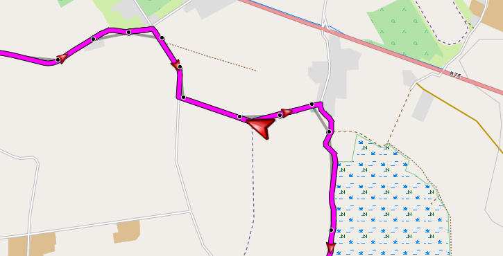

    Ich habe deinen Track mal auf die Topo von Garmin gelegt und dann auch eine Route berechnen lassen.
    Im Profil "Direkt" passt (logischerweise) auch die Route. In einem Profil, wo der Track (due neue Route) der Straße folgen soll, kommt der Umweg.
    Abhilfe: Route im Profil "Direkt" erstellen lassen.
    (Im Bild 2 ist blau dein Track, Mangenta die Route. )
    (Im Bild 1 ist es eine "Direkt-Route" die deinem Track genau folgt. )

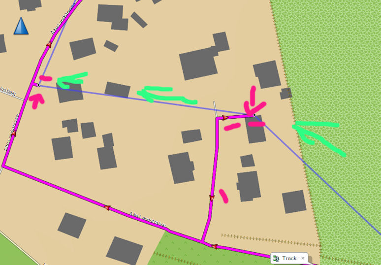

    Die Tücken stecken im Detail. Hier ein Bildchen, das einen Umweg bei der Route zeigt. Verursacht dadurch, dass der Track nicht ganz sauber ist. Im Kartenmaterial fehlt eine Verbindung von dem Parkplatzweg zum Radweg gegenüber. Die B76 ist für Fußgänger verboten. Der Router sucht also eine andere Verbindung.
    Wenn man die B76 queren kann, sollte das in OSM nachgetragen werden. Wenn die Querung illegal gemacht wurde vom Trackersteller, kann man entweder richtig gehen (dem Routing folgen) oder sich drüber wegsetzen und an der Stelle eine Luftlinienbrücke in die Route einbauen.
    (Ist zwar nicht die FZK, aber die wird das aufgrund identischer Daten nicht anders machen)

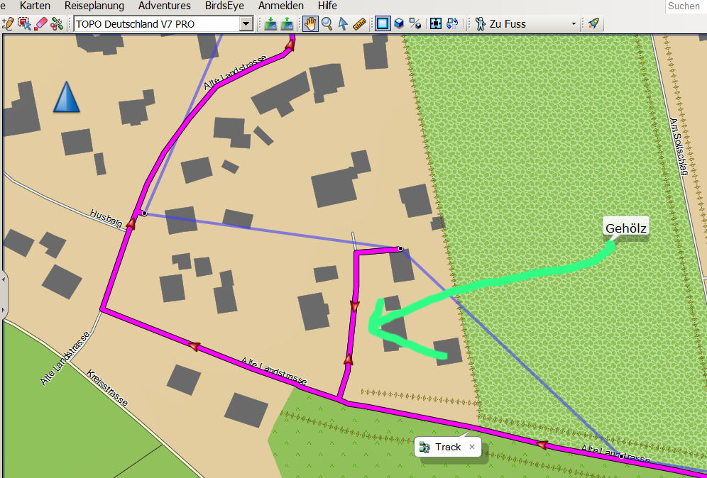

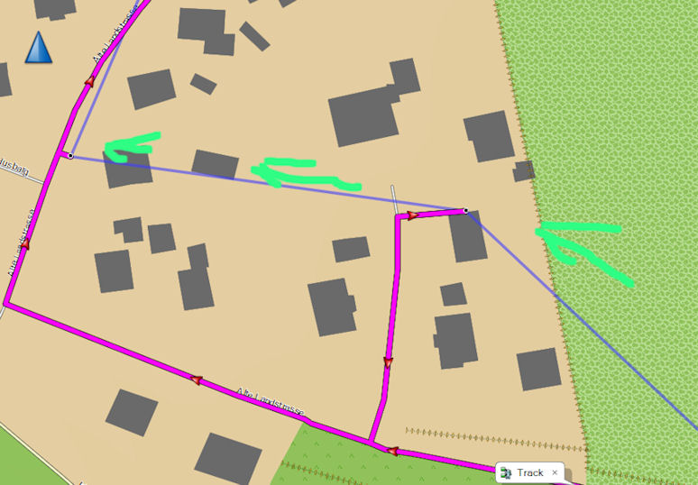

    Und Rückwärts verläuft sie da, wo deine Trackpunkte zu weit von den Straßen entfernt sind.
    Ich frage mich nur, warum es die Strecke teilweise zurückläuft (zb. beim Profil Wandern).
