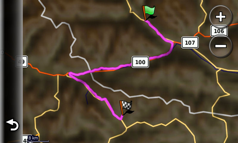

Funktioniert bei Euch die Planung einer Route mit Basecamp und der CN 2017.30, wenn die Route in der Europa-Nordkarte beginnt und dann in die Südkarte übergeht (Profil Auto/Fahren)?
Beim Übergang in den Bereich der Südkarte wird auf einmal eine gerade Linie gezogen (s. Bild 1). Dabei ist die Nordkarte immer noch aktiv. Schaltet man jetzt auf die Südkarte um, folgt die Route nicht gerade der auf der Nordkarte berechneten Route, sondern liegt deutlich daneben (s. Bild 2).

    Also wenn ich den Abschnitt richtig erwischt habe, :) kann ich sagen, dass es sogar am Navi richtig ist. Wo Nord/Süd getrennt ist.
    Da ist nix mit Luftlinie oder versetzt. Auch wenn man es auf dem kleinen Bildschirm nicht so fein darstellen kann.
    (Test von St. Johann im Walde nach Sega Digon, Belluno)
    Die Simulation auf dem Nüvi läuft auch bei mir einwandfrei ab.
    Es geht mir aber um das Zusammenspiel von Basecamp mit der getrennten Nord- und Südkarte der CN 2017.30 vom Nüvi. Das ist bei mir fehlerhaft (s. Felbertauern.gpx).
    Wenn ich die Felbertauernroute in Basecamp mit einigen Zwischenpunkten zusammenklicke, wird die Strecke vom letzten gewählten Zwischenpunkt auf der Nordkarte (Lienz) zum ersten Zwischenpunkt auf der Südkarte (Bruneck) geradlinig verbunden. Zusätzlich wird die (nicht neu berechnete) Route auf beiden Karten unterschiedlich dargestellt.

    Also bei mir geht es auch wenn ich die Karte vom Nüvi einlesen lasse und Nur die Nord Karte vom Nüvi
    explizit auswähle. (s. Nr. 4 und 6)
    Nord /Süd sind bei mit getrennt. Nord im internen Speicher, Süd auf der SD Karte (s. Nr. 6)
    Die hellere Route ist deine, die aktive meine.
    Attachments.zip
