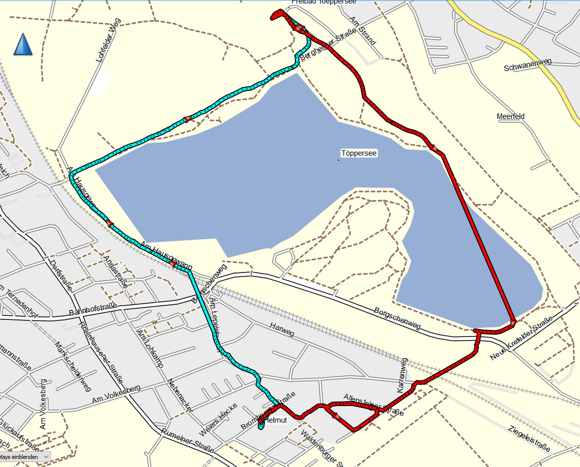

  • Ich bin leider auch völlig enttäuscht von diesem Gerät von dem ich mir viel erhofft hatte. Ich habe seit 2003 angefangen mit einem Vista, über 60er jetzt 64 und Zumo 5 verschieden Garmins gehabt. Noch nie hatte ein Gerät eine solche Anzahl von Macken. Es stürzt bei verschiedenen Funktionen ab, routet mit eigenartigen Ergebnissen, bleibt dabei hängen. Zeichnet auch nicht richtig auf. Habe 2 Mal innerhalb eines Tracks nur einen geraden Strich. Wegpunkte und eigene Tracks die aufs Gerät gespielt wurden waren im Gerät erst sichtbar nachdem ich einen mit dem Gerät aufgezeichneten Track im Gerät gespeichert hatte. Einige Menuepunkte zeigen keine Wirkung. Bin mir durchaus bewusst das ein neues Gerät Firmware Probleme haben kann, aber das hier geht zu weit. Auch eine eigene Poi Datei funktionierte nicht richtig. Ansonsten habe ich die gleichen Erfahrungen gemacht, die hier schon beschrieben wurden.
    Ansonsten ist es traurig, das Garmin es wieder nicht geschafft hat, die Farbeinstellung beim Routen und bei der Tracknavigation einstellbar zu machen!
    Hier die misslungene Aufzeichnung zweier Tracks das hat mir dann gereicht. Ich habe das Gerät wieder zurück geschickt.
