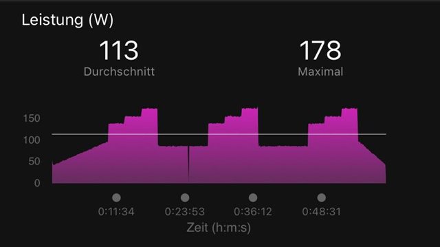

   So sehen die Leistungswerte aus. Keine Kontinuität
  So sollte es eigentlich aussehen.
