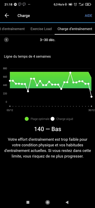

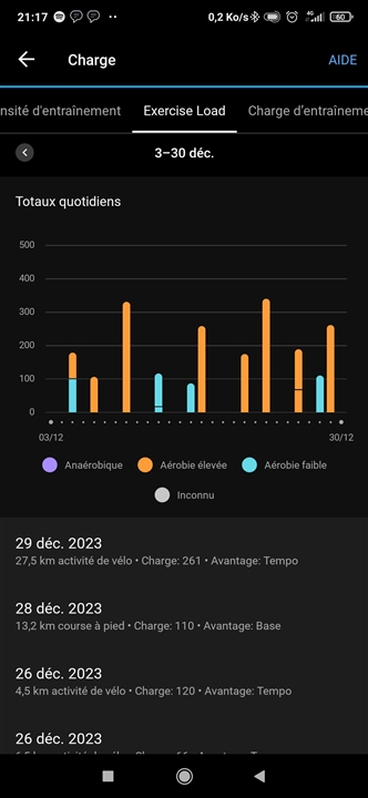

Depuis peu j ai acheté Garmin tacx néo 2 pour mes sessions de vélo et acheter en cardio fréquence qui se relie également par bluetooth pour pouvoir obtenir un "exercice Load" ce qui me permet de suivre ma charge d entraînement.

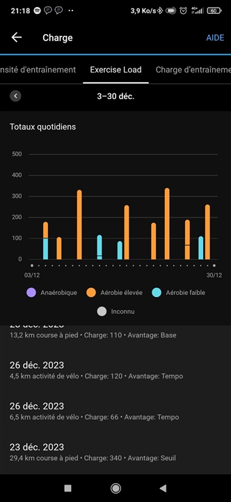

Le problème est que je vois bien mes sessions dans l application mais le cumul ne se fait pas... Pour le trail et la course à pied pas de soucis mais les points acquis lors de mes sessions home trainer ne se cumulent pas.

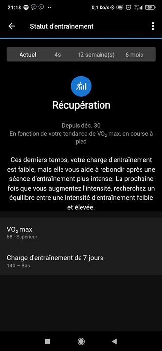

J' ai donc une charge d entraînement sur 7 jours qui devrait être proche de 500 points alors que mon statut est en récupération avec seulement 140 points.
Et bizarrement ces 140 points ne correspondent même pas à la seule sortie course à pied des 7 derniers qui est de 110 points.
Merci d avance de votre aide.

  • Parles-tu vraiment de l'ecran "Exercise Load" ou plutôt le "Training Load" ? C'est le "Acute Training Load" qui donne la somme des dernières 7 jours. Mais ce n'est pas une somme simple, c'est une somme pondérée, donc c'est normal qu'elle n'est pas égale à la somme de toutes les activités de dernières 7 jours.
  • Le dernier onglet de droite sur l application (le graphique avec la ligne verte, peut être acute training Load?) je suis en dessous du niveau optimal alors que j ai 4 activités ces derniers jours en moins d'une semaine de temps; 3 vélo et 1 de trail...ce qui représente+ de 500 points. Je veux bien comprendre que le acute training Load n est pas une simple addition. Mais une si grande différence me paraît erronée. J ai vraiment l impression qu il y a qqch qui bug avec les données en home trainer...
    Ce qui est étonnant également c est que quand on va dans l onglet Aide-> charge de 7jour -> on explique je reprends; le nombre associé à votre charge d entraînement de 7 jours correspond simplement à la somme des résultats de la charge d exercices de la semaine passée. Ce total est alors classé comme bas optimale ou élevé en fct de votre condition physique et votre historique d entraînement.
    Meq entraînements ces derniers temps ne sont pas assez faible pour un résultat de 140...
