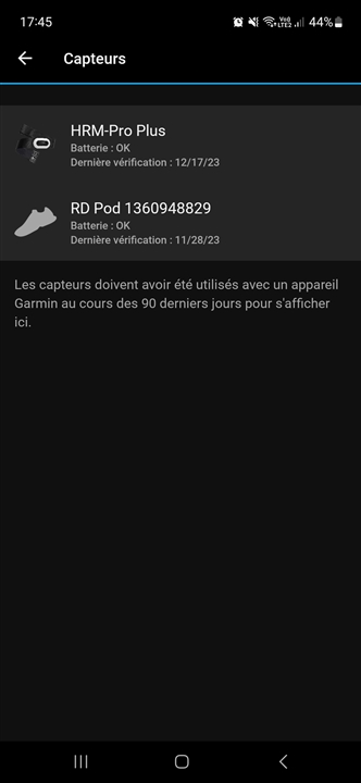

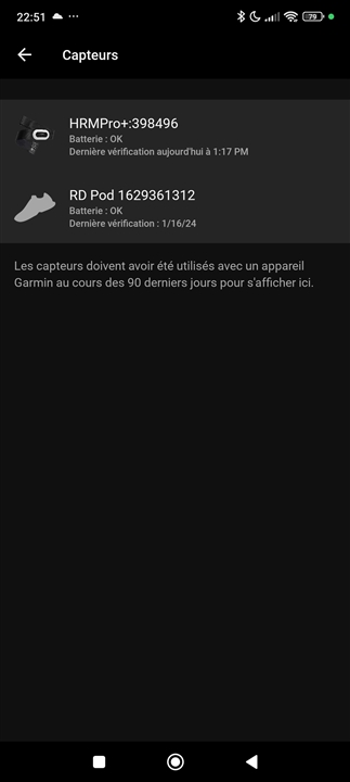

J'ai un rd POD qui a apparu, mais uniquement dans l'App du téléphone et pas dans les accessoires de la montre.
... Menu » Appareils Garmin » RD Pod » ⋮ (haut droit) » Supprimer l'appareil
Le capteur n'est pas connecté directement à l'appli, donc pas de problème ici. S'il n'est plus utilisé, il va disparaitre de cette liste après 90 jours automatiquement. Il faut l'enlever de Fenix. C'est dans Menu » Capteurs et accessoires
