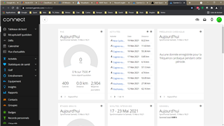

les activités du jour apparaissent mais  la synchronisation reste bloquée le 15 mai depuis plusieurs jours et apres reinstallation du garmin express et reset de la montre avec reconnection au compte et avec maintes synchros, rien n'y fait (cf copie d'écran à l'appui)

  • thanks for your answer unfortunately it doesn't work. I close GE , delete the foder "sync" with sub folders and run GE after but it doesn't change anything. I check the path and the folder sync is created again with exactly the same old date of synchronisation. I delete the folder again and uninstall GE and install it one more time : the same state. I turm the forerunner 30 off and active it and run GE :same state
