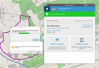

Bonjour Dans basecamp impossible d’ennoyer à l'appareil ma randonnée dans mon etrex 35T j'ai un message d'erreur suivant :
"ACTIVATION DES IMAGES BIRDSEYE" "ERREUR DU CONTACT AVEC LES SERVEURS GRAMIN"
comment faire pour sauvegarder mon trajet???

There seem to be three things going on in the image that you posted:

bonjour merci, mais je sais déjà les infos
Un itinéraire tracé dans BaseCamp peut être envoyé à votre appareil en sélectionnant l’itinéraire, en cliquant dessus avec le bouton droit de la souris dans la liste et en sélectionnant Envoyer vers... et en sélectionnant votre appareil, ====> mais cela ne marche pas j'ai le message d'erreur voir la copie d'écran, par contre je peux transférer de l'etrex vers mon ordinateur Windows 10, tout les logiciels base camp et ordinateur 10 et anti virus sont a jour
Ignoring the Garmin Express window, the error messages in the image in your first post relate to errors from trying to send a BirdsEye map to your device, not a route. BaseCamp has no reason to contact Garmin servers at all when sending a route to your device or the mSD card in your device.
However BaseCamp always contacts the Garmin Servers when transferring a BirdsEye JNX file to a device or an mSD card in a device to check that the device has an active subscription. If it can't find an active BirdsEye subscription you will get an error message. In your case server contact may have been interrupted, and it is worth trying again if you do have a subscription. I do not believe either of these error messages relate to sending a route to your device.
If you had a BirdsEye JNX file with the same name as your route and tried to send this to your device, it would account for the observed errors - is this possible? The use of View > Data Filter > All Data will ensure that all data types are visible in the List data window.

j'ai pas d'abonnement birdseye.

Well that explains the "Activation des images Birdseye" error.
