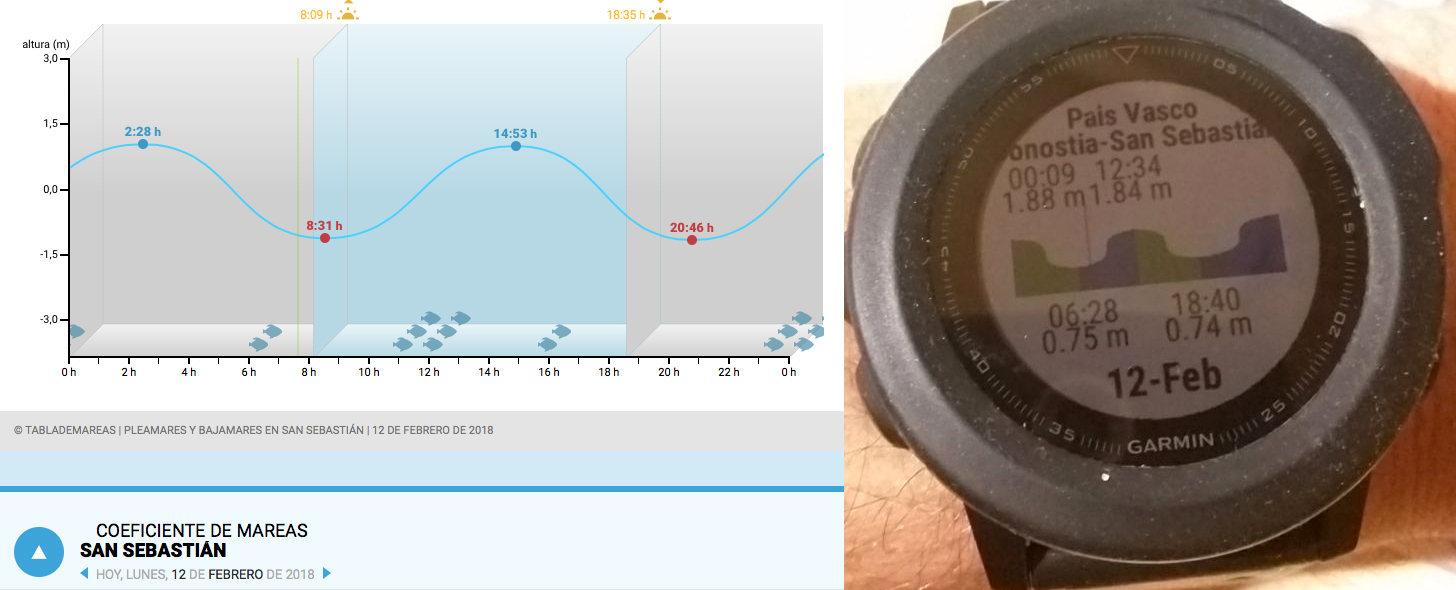

Hello, somebody know why tides app shows dates so bad?. I dont understand why if the location is ok tides are shown so badly.
Regards
  • Captures from 3 different applications, same position (pasajes-spain)
    Tides (garmin app) 1 photo
    High Tides 2 photo
    Bluechart 3 photo
    As you can see Tides app show incorrect dates
    Regardsciq.forums.garmin.com/.../1299625.jpg

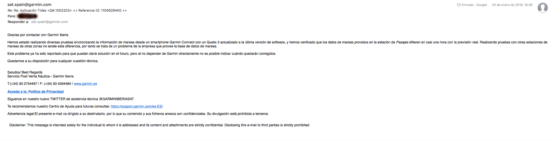

    "Gracias por contactar con Garmin Iberia
    Hemos estado realizando diversas pruebas sincronizando la información de mareas desde un smartphone Garmin Connect con un Quatix 3 actualizado a la última versión de software, y hemos verificado que los datos de mareas provistos en la estación de Pasajes difieren en casi una hora con la previsión real. Realizando pruebas con otras estaciones de mareas de otras zonas no existe esta diferencia, por tanto se trata de un problema de la empresa que provee la base de datos de mareas.
    Este problema ya ha sido reportado para que puedan darle solución en el futuro, pero al no depender de Garmin directamente no es posible indicar cuándo quedarán corregidos.
    Quedamos a su disposición para cualquier cuestión técnica.
    Saludos/ Best Regards
    Servicio Post Venta Náutica-- Garmin Iberia"

  • Hi, makes sense but info given by the tides app for my location is incorrect (Pasajes-Spain).
    Regards
