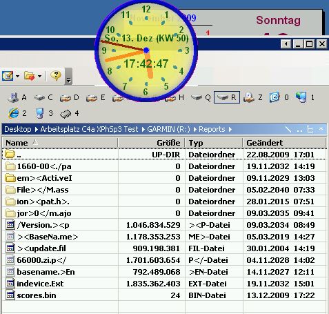

    Nutze das 1490T Pro und hatte dort eine Festellung gemacht.
    Wollte die Daten/Dateien auf einem NAS sichern und erhielt dabei die Meldung, dass einige Dateien nicht kopiert werden können.
    Nachgesehen und dies sonderbare unter dem Ordner Reports mit einer Grösse von 7.4 GB gefunden.
    Original:
    ><p
    pa
    m.ajo
    66000.zi</
    ><update.fil
    ion><path.h
    M.ass
    indevice-Ext
    basename.>En
    em><Acti.vel
    ><BaseNa.me
    und nach dem Update auf die 2010.20
    1660-00<./pa 0 byte Ordner
    em><Acti.vel 0 byte Ordner
    File><(M.ass 0 byte Ordner
    jor>0<pat.h>. 0 byteOordner
    /Version.><p 1.046.834.529 byte 09.03.2034 08:49
    ><BaseNa.me 1.178.353.253 byte 05.03.2019 14:27
    ><update,fil 909.198.381 byte 30.01.2004 14:19
    66000.zi.p>/ 1.701.603.654 byte 04.11.2028 14:02
    basename.>En 792.489.068 byte 14.11.2027 12:11
    indevice.Ext 1.835.362.403 byte 19.11.2032 15:01
    scores.bin 24 byte 13.12.2009 17.22 ( Das war der Zeitpunkt des durchgeführten Updates)
    Mal weiter geforscht und festgestellt, dass die eingebaute - nehme an Festplatte - nur eine Grösse von 3.891.044.352 byte hat.
    Davon sind nach dem Update noch 1.005.027.328 byte frei.
    Dann den Support angeschrieben und nach 2 Tagen kam dann die Antwort:
    vermutlich gibt es hier einen Fehler im Dateisystem. Führen Sie bitte eine Datenträgerüberprüfung durch.
    Durchgeführt.
    Da war wohl beim Grund-Einrichten des Navis von Garmin irgend etwas daneben gegangen.
    Es lief ja und das Dateisystem wird sich bei der Kontrolle anscheinend nicht angesehen oder überprüft.
    Die Datenträgerkontrolle (2 2. Phase) hat insgesamt 43 Minuten gedauert.
    Habe es in den 3 Schritten mit Dateisystemfehler automatisch korrigieren, fehlerhafte Sektoren Phase 1 und 2 ausgeführt und anschließend ist der mysteriöse Pseudo-Ordner Reports verschwunden und nun liegt eine ganz "normale" Datei Reports vor.
    Es wurden keine Fehler usw. gemeldet aber eben dieser Ordner Reports mit den Riesenpseudodateien und sonderbaren Dateibezeichnungen ohne weitere Informationen entfernt.
