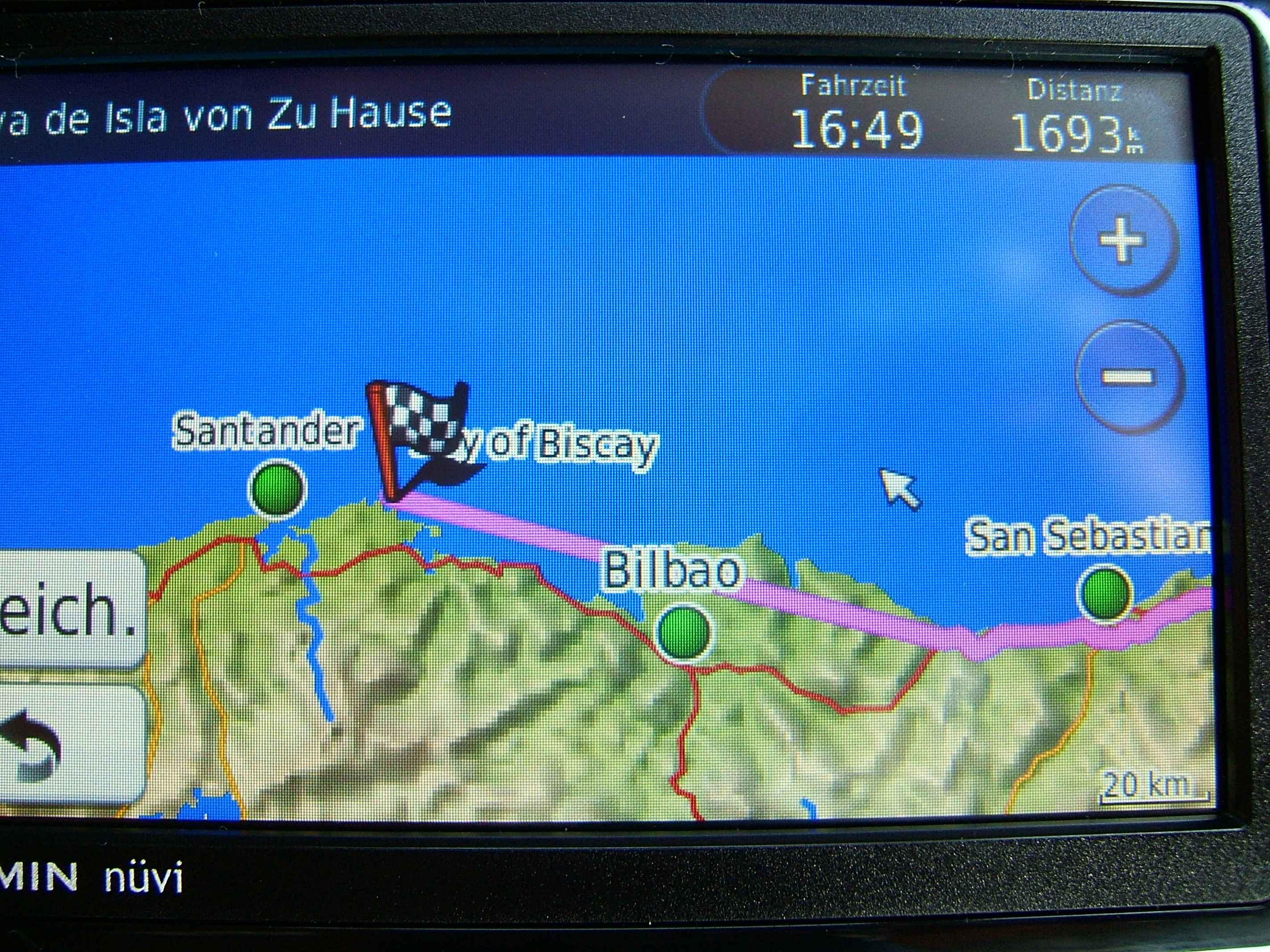

    bei meinem nüvi 1440 tritt das Problem auf, obwohl nur auf installierten Detailkarten navigiert wird: Von 85283 Wolnzach zu einem kleinen Ort in Nordspanien mit einigen Zwischenstopps wird der letzte Teil, etwa ab San Sebastian, nur noch per Luftlinie berechnet. Das konnte mein Vorgänger-Navi (nun ca. 4 Jahre alt) besser.

    Vor vier Jahren waren die Kartendeteils viel weniger und es wurden eine geringere Anzahl von Strassen in Betracht gezogen . Daher einfach ab dem Punkt wo es nur noch Luftlinie wird die Route neu berechnen lassen bzw Route einfach in zwei oder drei Etappen aufteilen . So wird da auch ein Schuh draus .

    Mag schon sein, aber muss man bei einem nagelneuen Gerät mit solchen Einschränkungen leben? Das ist ja noch nicht alles, was mich gegenüber meinem Vorgänger stört... Aber um nicht vom Thema abzuscheifen, habe ich andere Kritikpunkte anderswo untergebracht.
