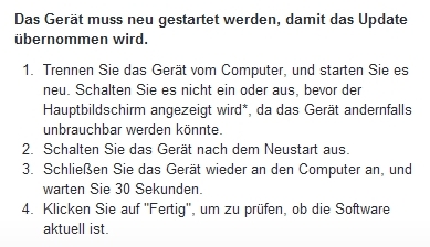

    Bei mir habe ich übrigens (seit dem misslungenen Updateversuch?) den schon anderswo beschriebenen Effekt, daß beim Trennen vom Computer das Nüvi sofort ausschaltet.
    Wie ich in dem anderen Thread schrieb war und ist das bei mir schon immer so. .
    Was wohl auch "gut" ist da z.B. beim Update das Gerät ja mehrmals neu gestartet werden muss (s. Bild).
    Meins (als Anhaltspunkt) schaltet sich wie gesagt beim Trennen immer aus (Hardware sicher entfernen) und wechselt beim einstecken dafür von selbst in den Massenspeichermodus. Selbst wenn es vorher mit dem normalen Bildschirm an war.
    Als "Anhaltspunkt sage ich weil es trotzdem (oder gerade deswegen) funktioniert. Nach dem Bild z.B. muss sich das Gerät ja nach dem Trennen ausschalten damit man es händisch wieder einschalten kann. Dann nochmal Neustart-Massenspeichermodus-Kontrolle des Updates.
    Das macht auch mir keine Sorgen, so lange das Update auch eingespielt wird, was aber wohl in meinem Fall nicht mehr funktioniert.
    Das ist auch bei mir so.
