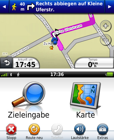

    Das hat mich letzten Sonntag auch irritiert, als ich nach einem Bummel in einer unbekannten Stadt den Weg zurück zu meinem Auto suchte (mein Orientierungssinn war früher auch schon mal besser - heute bin ich ohne Navi manchmal fast aufgeschmissen) und das Edge 800 nicht dabei hatte.
    1) Die Kartenansicht bei der Fußgängernavigation ist immer nach Norden ausgerichtet. Die erkannte Bewegungsrichtung wird aber durch eine Pfeilspitze neben dem Punkt für die Positionsanzeige dargestellt.
    2) Eine automatische Neuberechnung scheint nicht zu erfolgen, aber dafür gibt es auf dem Startbildschirm einen Button 'Route neu' im Fußgängermodus (siehe Screenshot).
    3) Nichts ;)
