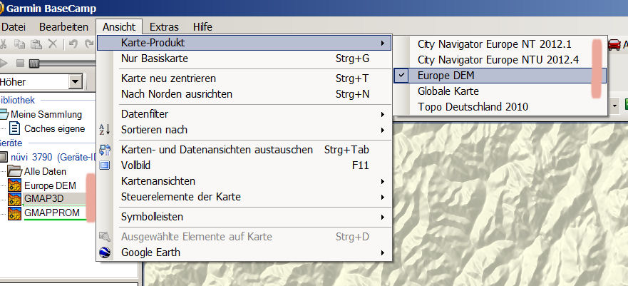

2) 3D Ansicht in BaseCamp
Während der ganzen problembehafteten Installationskiste über LifeTime Update habe ich nach der ersten erfolgreichen Installation über den zweiten Rechner das Navi wieder an den ersten Rechner angeschlossen und BaseCamp angeschmissen. Dort wurde mir nach einiger "Rödelei" zwischen dem Navi und dem Rechner auf einmal die Karte 2012.40 zweimal und irgendeine mit "...3D..." bezeichnete Karte angeboten. Ich habe letztere kurz getestet und festgestellt, es ist eine mit recht realen Bergschatten, aber dafür vereinfachten Straßen versehene 3D-Karte Europas.
Dann habe ich die zweite Installation über die Website mit der Option 2 gestartet, die auch funktioniert hat. Neben der nun oben unter 1) genannten fehlenden Kreuzungsbilder habe ich auch die tolle 3D Karte nicht mehr in BaseCamp ... WAS SOLL/KANN ICH MACHEN?

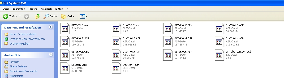

    Nachfolgend ein Bild welcheImages auf dem 3790 sein müssen damit alle Karten (auch 3 D Schatten) vorhanden sind.
    https://forum.garmin.de/attachment.php?attachmentid=3927&d=1326357060
    Wenn Dir hier was fehlt musst Du die Karten nochmal aus dem Konto laden, nochmal Option 2, ...... Installation auf das Nüvi (ist eh Standardeinstellung) .
    Falls Dir die JCV fehlt kommt die gleich mit.
    Ist die 3 D Karte auf dem Gerät und Du siehst sie (nur) nicht schau mal in Basecamp unter Ansicht-Kartenprodukte-dass die 3 D Karte angehakt ist.
    CityNavigator hat grundsätzlich keine 3 D Karte. Du siehst sie in Basecamp NUR wenn sie vom Gerät eingelesen und ausgewählt ist.

    Hi Smithy1!
    Danke für deine Antwort und die Screenshots! Hat mir schon mal sehr geholfen. Habe festgestellt, auf meinem nüvi fehlt neben der JCV auch noch GMAP3D.IMG und GMAPTZ.IMG.
    Werde nun die Installation über das Subnotebook erneut starten. Da hatte es ja funktioniert. Irgendwas auf meinem Hauptrechner stimmt nämlich nicht. Der IE-Explorer baut manchmal Seiten nicht auf und die System-SSD ist zwar sauschnell, aber bei der Installation von PRGs dauert das wirklich EWIG, 10 Minuten sind da nichts ...
    Du schriebst, dass ich die 3D nur habe, wenn das nüvi am Rechner hängt. Das schrieb ich ja, erst nachdem nüvi und PC verbunden waren und Daten verschoben wurden, hatte ich aufeinmal diese 3D-Karte in BaseCamp. Dein Bild hat mir den Namen in Erinnerung gerufen, es war GMAP3D. Und genau die fehlt mir ja jetzt als Datei auf dem Navi ...
