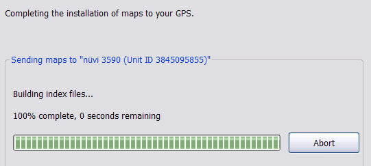

    mapinstall hat sich in der letzten sekunde aufgehaengt, 100% complete
    OK nochmal von adam und eva.
