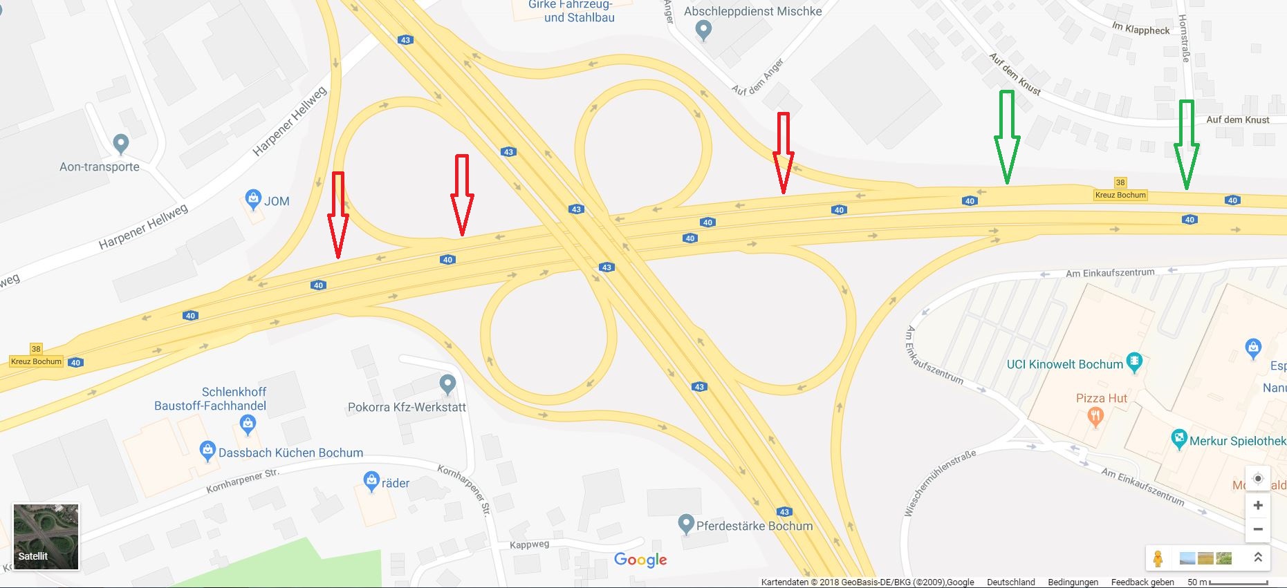

  • Oder auch das Bild... Ich möchte nach Essen und ich soll dann auf die A43 mich einordnen ( von Dortmund aus ) damit ich mich Links einordnen kann damit ich der A40 folgen kann richtung Essen.....
    WTF
    Ich verstehe anhand Deines Beispiels leider nicht so ganz, was genau Du hier meinst. Der rote und der blaue "Streifen" unterstützen das Verständnis dabei nicht gerade.
    Wenn ich diese Route auf meinem nüvi folgendermaßen mit der Einstellung "Kürzeste Zeit" simuliere (auf der A40, aus östlicher Richtung (Dortmund) kommend, Richtung Westen (Essen)), so sagt mir mein nüvi am AK Bochum nichts dergleichen. Das AK wird einfach stillschweigend überfahren.
    Wie solltest Du Dich denn auch, nach Deiner Angabe, auf die A43 "einordnen"? Du könntest hier doch lediglich rechts auf die A43 abfahren. Dann kannst Du Dich aber nicht mehr links auf die A40 einordnen...
    Ich kann mir jetzt auch nicht vorstellen, dass die Angabe bei meinem nüvi vor Ort (also nicht in einer Simulation) eine andere wäre.

    Das ist ein altbekanntes Problem. Man soll an der Abfahrt abfahren und über die parallel führende Spur wieder auf die Autobahn auffahren. Das Problem trat vor zwei oder drei Jahren massiv auf. Änderungen der Karten behoben wohl das Problem größtenteils, mein 3790 hat das Problem mittlerweilen nur noch am AK Heidelberg, in alle anderen Problemfällen ist das Routing korrekt.

  • Also geht es jetzt ausschließlich um die rot markierte Strecke in folgendem Screenshot?
    Und an der grün markierten Position erhält er dann Ansagen der Art "Rechts abfahren auf die A43, dann links halten"? Oder wie darf man sich das vorstellen?
    Die Frage ist nur warum, denn diese Strecke ist doch eigentlich die längere.
    Sind denn die Ansagen in Simulation und vor Ort immer gleich? Oder würde ich, wenn ich nun mit meinem nüvi vor Ort wäre, eventuell auch diese Ansage erhalten?
    Seltsam, dass derlei Ansagen nun in dem neueren Modell wieder häufiger auftreten sollten.
    Ob es in allen Fällen ein "Fehler" der SW ist, muss noch bewiesen werden. Sind die Straßen in dem Bereich wirklich korrekt annotiert? - Schitt In, Schitt out, sagt der Informatiker
    Die Karten und auch die Informationen in Ihr sind aber doch für alle gleich; folglich muss es doch an der jeweils unterschiedlichen Geräte-Software bzw. Interpretation der Daten/Annotationen liegen.
    PS: Ich habe gerade mal im Map Creator nachgesehen:
    Bei der rot markierten Strecke steht unter anderem:
    Autobahnkreuz Bochum
    Geschwindigkeitsbegrenzung: unbegrenzt
    Durchschnittliche Geschwindigkeit: < 90 km/h
    Bei der parallel verlaufenden "A40" , die ja eigentlich genutzt werden sollte:
    A40; Ruhrschnellweg
    Durchschnittliche Geschwindigkeit: > 130 km/h
