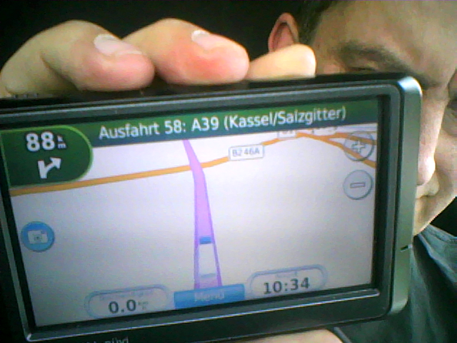

    Hallo Ihr Lieben, hallo Garmin Fachmann.
    Nach über einer Stunde in der Vollsperrung habe ich jetzt mal was ausprobiert.
    Hatte ja genug Zeit dazu :D
    Ich habe mal aus Jux und Dollerei die externe Fallantenne von meinem TMC
    Empfänger entfernt und siehe da, seit dem habe ich wieder TMC Empfang, bzw.
    er findet wieder Sender.
    Stehe jetzt in Salzgitter und das Symbol ist tatsächlich da und vor allem grün!
    Jetzt stellt sich die Frage, wie kann der TMC Empfang ohne ext. Antenne besser sein,
    als mit?:confused:
    Vielleicht kann mir da mal ein Fachmann was zu schreiben!
    Gruß
    Michael
