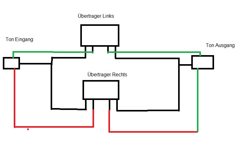

mein Garmin Zumo 660 Brummt in verbindung einer Gegensprechanlage am Motorrad
*Die Mip200 (Gegensprechanlage mit Funk) funktioniert einwandfrei und ohne Störgeräusche.
*Schalte ich das Garmin mit der Internen Stromversorgung hinzu, ist alles klar und
ohne Nebengeräusche
*Beim Anschluss des Garmin an den Bordstrom kommt ein gleichmäßiges Summen durch die Lautsprecher am Helm :twisted:
Das Summen wir lauter, wenn ich die Lautstärke an der Mip erhöhe.
*Das Geräusch ist bei Laufendem Motor, oder bei nur eingeschaltener Zündung gleich.
*Verschiedene Massepunkte oder ein versorgung direkt über die Batterie bringen keine
veränderung.
* Auch bei der Verwendung einer exteren Batterie ist das Summen vorhanden sobald das
Garmin an die Stromquelle angeschlossen ist
? Muss da ein Filter eingebaut werden, wenn ja welcher.
