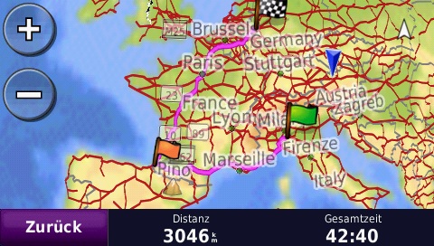

    so dann versuch ich dass auch noch
    neue route im zumo erstellt
    startpunkt oliva
    meiner findet nur ein Oliva Gessi, PV das is in italien is dass richtig ??
    biarritz kennt er
    essen nehm ich Essen, Essen
    vermeidung nur mautstrassen angehakt
    berechnung läuft 16:09
    16:10 steht bei 35%
    16:13 sprung auf 44% jetz zählt er brav die % hinauf
    16:15 steht bei 88%
    16:19 fertig es erscheint die vorschaulandkarte mit sanduhr, angeboten wird erstmal kürzere zeit mit 2362km und 21:17 reisezeit, sanduhr läuft noch
    16:23 nächstes angebot kürzere strecke mit 2333km und 26:59 Reisezeit und luftlinie mit 1965km und keine reisezeit sanduhr läuft noch
    ah meldung batterie schwach, naja schau mer mal ob ers noch fertig schafft aber dann muss ich w.o. geben ;-)
    16:27 vorschlag ohne autobahn steht noch 0km also er rechnet noch, sanduhr läuft noch
    16:31 ohne Autobahn 2708km Reisezeit 36:06 Sanduhr läuft noch, was macht er da noch ?? oder wartet er bis ich eine von den routen auf speichern klicke, ok ich mach dass mal bei kürzerer zeit und sag los. jo passt ob ich zum anfang navigieren will, ja klar bin ja noch in oberösiland oder nein ich bleib lieber zuhause bei dem sch.. wetter :D
    naja, also man sieht auch solche extremsachen die ja eigentlich vollkommen unlogisch und sinnlos sind wen man sowas plant, kann er auch berechnen. er braucht natürlich ne ewigkeit eh klar, und ne menge feinkarten fehlen meinem da drüben ja auch, aber er schafft es, stürzt nicht ab und hängt sich auch nicht auf.
    so und jetz muss ich ihm mal die batterie laden dann kann i wieder weitertesten ;)
    anbei noch n screen von der soeben berechneten tour
