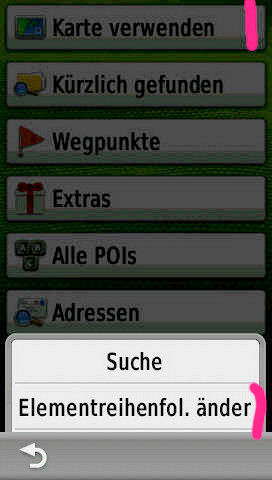

    @SMITHY1
    Eine gewagte Aussage!!! (Leute ... falsches Gerät)
    Einen Menüpunkt, wie Du ihn offensichtlich auf einem Deiner Geräte gefunden hast, finde ich auf dem ZUMO590 nicht. Falls ich ihn übersehen haben sollte wäre ich für einen entsprechenden Hinweis glücklich (jedenfalls glücklicher als mit dem Hinweis auf ein evtl. falsches Gerät!).

  • @SMITHY1
    Eben. Du beschreibst bisher 2 Probleme:
    -Trackfarbe ändern
    -Hier, Reihenfolge der Untermenüs
    BEIDES kannst Du mit deinem Zumo nicht, beides könntest Duz.B. mit dem Montana.
    Klar hast Du das falsche Gerät. Aber denk Dir nix, geht anderen auch so. Es kann nämlich auch Route stoppen-Zwischenziel anfahren-Route weiterführen und vieles mehr was hier so immer bemängelt wird.
    Und sag jetzt nicht mit dem Montana könnte man nicht Motorrad fahren. :)
    Ich will Dir ja kein Montana verkaufen. :D Aber über 90 % der beschriebenen Probleme gibt es dort einfach nicht. Deshalb auchg mein Beitrag.
    Ich wünsch Dir ja, dass Dir geholfen wird. Nur bis zu deiner Nachfrage war ja auch nix.
    Die Menüs sind in der Firmware (nicht in den Gerätedateien), da muss die Dir schon jemand Cracken.
