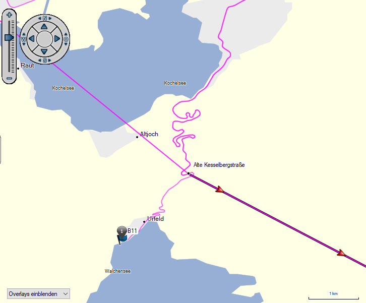

    Das sieht dann so aus:
    Und die Route Urfeld - Kesselbergstrasse habe ich erstellt, nachdem ich die Linien abgewählt habe.
    Gruss Frankie
    Und jetzt lass die Route mal neu berechnen. Basecamp braucht immer etwas, bis es Änderungen kapiert.
