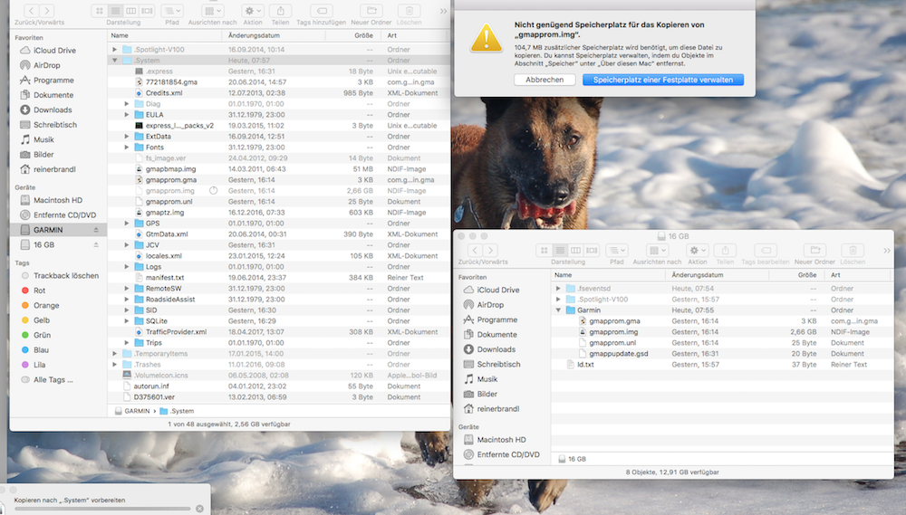

    das Verschieben klappt nicht - Meldung "zu wenig Speicherplatz "
    Mit Systemordner meinst du den Ordner " System " auf dem Gerät ?

    Mir fehlen um die gmapprom.img Datei zu verschieben 200 MB
    Ja, den aus den letzten Screenshots meine ich. DA hast du ja schon gmapprom unl und gmapprom gma´s drin, was heißt dass die ursprüngliche Karte dort war.
    Und EIGENTLICH ist der freie Speicher am Gerät ja mehr geworden. Dadurch dass die Karten nun in zwei Teile aufgeteilt wurden. Statt 4 GB hast du hier https://forum.garmin.de/attachment.php?attachmentid=12838&d=1501585836 ja nur mehr 2,6 GB.
    Ich kenn mich mit Mac nicht so aus. Aber siehst Du irgendwo wie viel auf deinem Navi noch frei ist? Ein paar MB könnte man schon raus kitzeln.
    Edit: Hat sich überschnitten.
    Aus dem Ordner HELP (Beitrag Nr. 4) kannst du alles löschen. Aus dem Ordner \Text kannst Du alles löschen was nicht Deutsch ist. Ebenso aus dem Ordner \Keyboards. Den Ordner THEMES kannst auch durchforsten und löschen was nicht gebraucht wird. Erst recht in Pictures und das Lexicon wirst auch nicht brauchen?
    Falls sich eine gupdate.gcd findet, kann die auch weg. Das sind gleich zig MB.

    Der Mac sagt mir, es sind noch 2,47 GB verfügbar

    DAs bringen wir hin. S.o.
    Und die "gupdate.gcd" hast Du hier: https://forum.garmin.de/attachment.php?attachmentid=12840&d=1501596722 Das ist "abgearbeitete" Firmware. Die ist überflüssig wie ein Kropf.

    Hallo SMITHY1,
    ich habe gelöscht so es gut ging, aber es fehlen immer noch ca.100 MB um die img-Datei zu verschieben .

    DAs kann es ja eigentlich nicht sein. Da die Karten vorher ja auch drauf waren und durch die Aufteilung sogar kleiner geworden sind.
    Lösch mal den Inhalt des Ordners \JCV noch.
    Das sind die Autobahnschildchen, haben mehrere hundert MB und sollten bei einem erneuten Download wieder mit kommen.
    Ich denke sowieso dass du irgend wo was doppelt und mehrfach hast.
    Beim Mac auch immer den Inhalt des Ordners "Lost" löschen. Das sollte euer Papierkorb sein.
    **Die gmapprom.img in den internen Speicher zu bringen hat ja den Sinn, den Garmin Express zur sauberen Arbeit (internen Speicher überschreiben, Rest auslagern) zu bringen.
    Was du immer noch machen kannst, ist die Karte nur auf den Mac zu laden und dann per MapInstall an die SD Karte.
    Dann hast Du aber keine Autobahnschildchen und andere Gerätedateien. Außerdem hättest du beim nächsten Update die selben Probleme wieder. Von daher wäre der obige Weg schon angezeigt.

    Hallo SMITHY1,
    ich habe alles mögliche gelöscht und konnte irgendwann die img-datei von der SD-Karte auf das Gerät verschieben.
    Jetzt habe ich die Karte wieder auf dem Gerät und BC zeigt sie auch an.
    Karten im Gerät, SD-Karte und BC sind gleich.
    Ich habe 3 Routen ans Gerät gesendet und sie werden von der Länge richtig auf dem Navi angezeigt.
