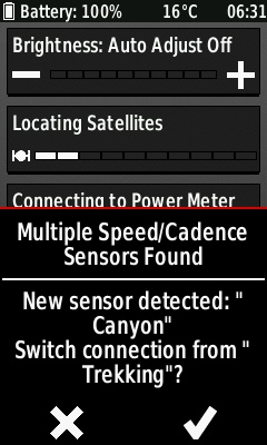

    Also ich kenne es so, dass der Edge meldet, dass er zwei Sensoren gleichen Typs gefunden hat und fragt, ob er den aktuellen durch den zuletzt gefundenen ersetzen soll. Den genauen Text weiß ich nicht mehr, aber es kommt eine Nachfrage mit "X" und "Häckchen", wo der Text recht verständlich war.
    Allerdings habe ich das nicht mit zwei GSC-10 gleichzeitig probiert, sondern einem GSC-10 und einem Wahoo. Ich kann mal testen, ob das unter FW 2.50 jetzt bei mir auch Probleme macht.

    Anbei die Meldung, wie sie bei mir erscheint:
    In diesem Fall war es zwar ein Wahoo und ein O'Synce - Sensor, aber sah bei mir mit GSC-10 + Wahoo genauso aus.
    Probier doch mal die Sprache bei dir auf englisch zu stellen. Wäre zwar komisch, aber vielleicht schießt die Anzeige der Meldung das Gerät ab?!
    Ich hab bei mir immer Englisch, weil dann die Texte besser auf die Buttons passen..

    Auch dann erhalte ich die Meldung, dass ein Sensor verbunden ist und ob ich den anderen benutzen will. Die Meldung erscheint, bevor der Edge ganz hoch gefahren ist, mit dem Garmin-Logo im Hintergrund.
  • das ist ja interessant, denn das ist genau der Zeitpunkt an dem der Edge bei mir abstürzt.

  • inzwischen habe ich ausprobiert, die Sprache auf englisch umzustellen und siehe da, der Dialog zur Abfrage des aktiven Sensors erscheint. Der Sensor lässt sich wechseln und alles ist gut. Sobald ich wieder auf deutsch zurück gehe, stürzt er wieder ab. Also offenbar ein Fehler bei der Lokalisierung.
    Gut, lässt sich so vermeiden.
