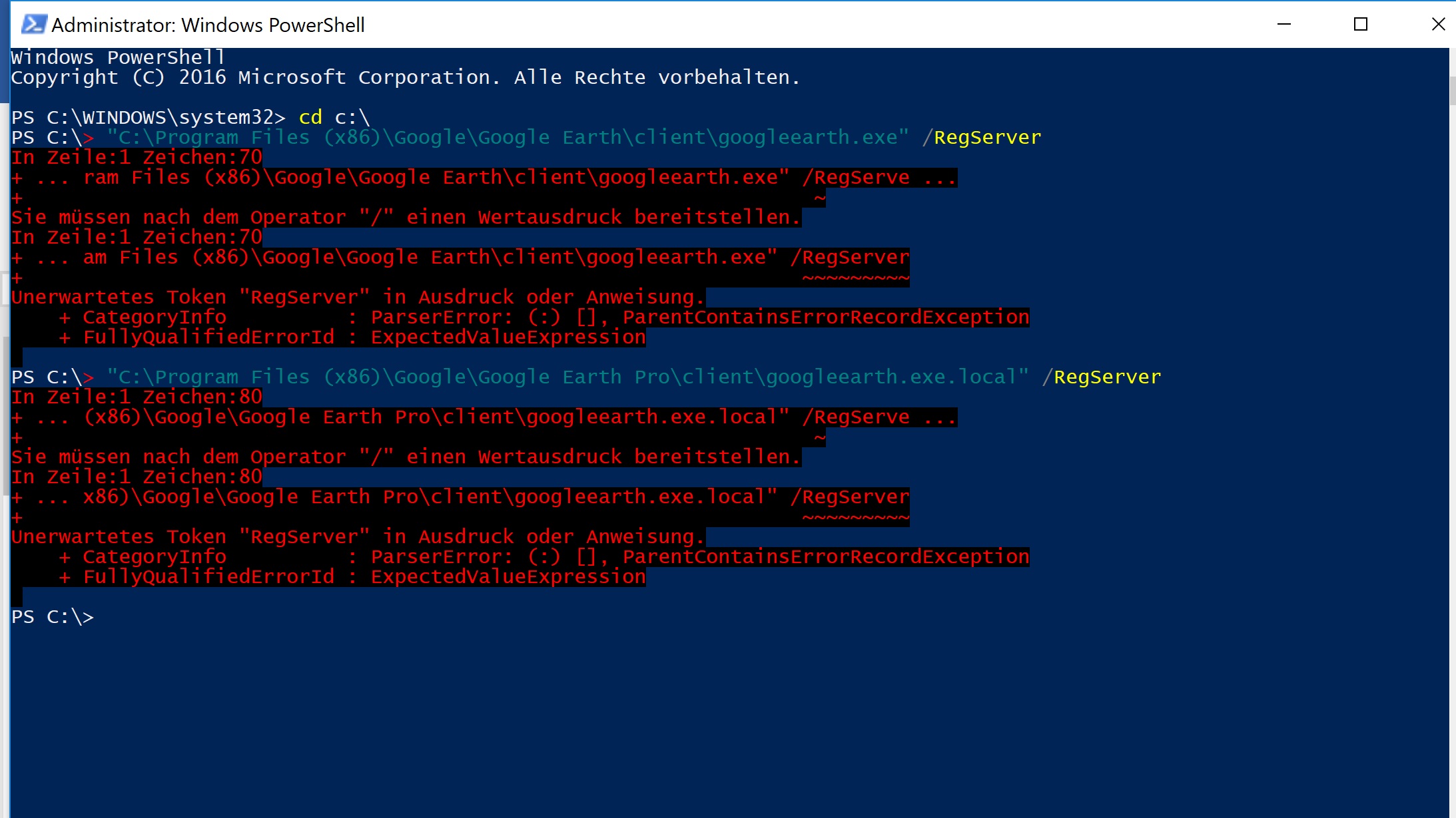

    Habe es nochmals auf alle erdenklichen Arten ausprobiert. Leider funktioniert es nicht. Habe euch im Anhang eine Printscreen.
  • Du hast meiner Meinung nach hier den Fehler! Ist bei mir schon etwas länger her, dass ich mich mit DOS beschäftigt habe und PowerShell kenne ich nicht.
    PS C:\ "C:\Program Files (x86)\Goog...
    So sollte es sein:
    PS C:\Program Files (x86)\Google\Google Earth Pro\client\googleearth.exe /RegServer
  • Former Member
    0 Former Member over 8 years ago
    Sehe ich genau so!
    Es geht nicht darum "alle erdenklichen Arten auszuprobieren", es geht darum, herauszubekommen
    -wo genau sich deine googleearth.exe befindet und dann den
    -richtigen Befehl dazu auszuführen
    Power Shell kenn ich auch nicht, aber dass hier der Wurm drin ist, sieht man ja an den Fehlermeldungen.
    Du musst schon die (richtige) Befehlskette als Administrator so ausführen, wie sie im Link steht.
    (Ist wegen der Leerzeichen usw. schon schwer genug, deshalb auch der Tipp sich Verzeichnisweise hin zu arbeiten)
    Such dir per Explorer die googleearth.exe, (ohne.local; s. meinen Screenshot) ) schreib Dir den Pfad auf einen Zettel, und dann ruderst Du dich mit " cd Programme (x86), cd Google, cd Google Earth, cd. Client usw.
    dort hin (so bekommst Dusofort eine Fehlermeldung wenn etwas falsch ist) . Wenn Du ins Verzeichnis ohne Fehlermeldung kommst, kopierst Du die Befehlskette und setzt (nur) noch die /regserver und die Gänsefüsschen.

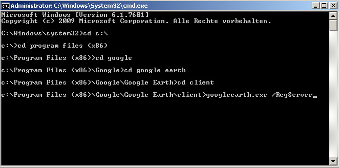

  • So wie Smithy es beschreibt!
    Hier mal der Weg auf meinem PC (Verbindung zu Google Earth getestet):
    Das Programm mit Rechtsklick als Administrator starten!
    Hier das DOS-Fenster mit den Eingaben:
    Microsoft Windows [Version 6.1.7601]
    Copyright (c) 2009 Microsoft Corporation. Alle Rechte vorbehalten.
    C:\Windows\system32>cd c:\
    c:\>cd program files (x86)
    c:\Program Files (x86)>cd google
    c:\Program Files (x86)\Google>cd google earth
    c:\Program Files (x86)\Google\Google Earth>cd client
    c:\Program Files (x86)\Google\Google Earth\client>googleearth.exe /RegServer
