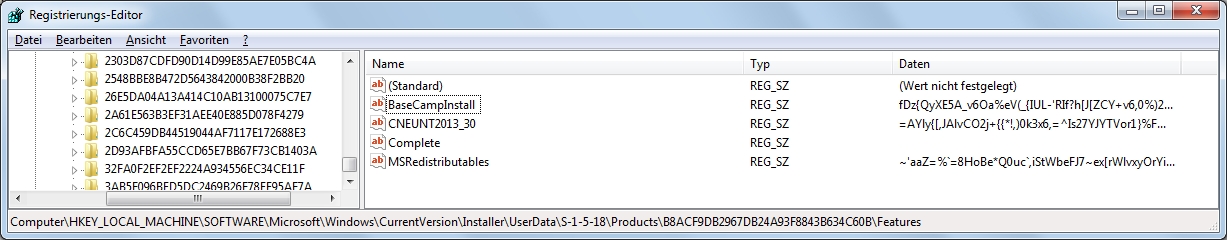

    Was ich jetzt beim manuellen Säubern der Registry gefunden habe, ist etwas seltsam:
    Die Hieroglyphen rechts kenne ich als Dateneintrag so nicht.
    Könnte es sein, dass die Registry aus einem mir nicht bekannten Grund zerschossen wurde und die Installation/Deinstallation von Basecamp nicht mehr funktioniert?

    Lösch es einfach raus.
