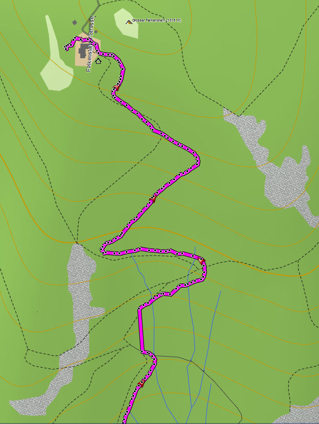

    a) sind es lauter Luftlinienabschnitte (von Punkt zu Punkt; siehst Du in der Kurve unteres Drittel)
    b) verläuft sie nicht mal auf (routingfähigen) Wegen.

    Ein Routen Anschnitt von dir zB: d_rottenburg_thann_001.gdb, hat 450 Wegepunkte!
    Da klappt das schon mit den Fähnchen umwandeln, da ja Wegepunkte da sind. Allerdings sind die Fenster(Programmdarstellung) nicht so wie bei dir in den Bildchenbeschreibungen.
    In meinen aus dem Netz heruntergeladenen Routen scheinen keine eigenen Wegpunkte da zu sein.:confused:
    Hier wäre mal meine Route zum Vergleich.
    Seltsam, das hier die Routenpunkte keine Wegepunkte sind , wie bei dir!Das ist wohl der springende Punkt.
    Erklärt aber immer noch nicht deine Fenstertypen die bei mir anders aussehen. Aber es geht immer hin mit deinem Jakobsweg /abschnitt.

    Dein Falkensteinbeispiel ist mit einem Via-Point zwischen Start uund Ziel in OSM Karten darstellbar.
